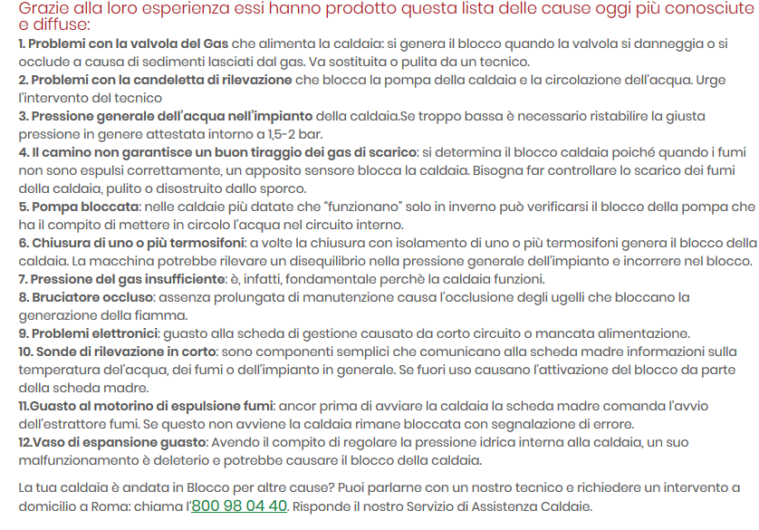

a fare il medico per corrispondenza si rischia che muore il paziente, ci sono molte cose da tener in considerazione. Prima di tutto bisogna sapere se parte e poi va in blocco o se si blocca appena data tensione, prima di dare la colpa alla scheda bisognerebbe fare delle prove, intanto guarda questo promemoria e domanda se ha guardato il manometro della pressione dell'acqua.

[8] Re: Caldaia non si aziona!
Messaggioda Foto Utentemario663 » 16 feb 2019, 18:36
Si avete ragione però io riporto qui quello che mi dice lui oggi non posso semmai domani scendo io a vedere...comunque mi ha detto che si accede la spia rossa ma va in blocco già all'accensione per quanto riguarda la pressione dell'acqua è ok...!

[9] Re: Caldaia non si aziona!
Messaggioda Foto Utenteelektronik » 16 feb 2019, 18:42
N° 1 potrebbe essersi bloccata la ventola
N°2 guarda se il venturi e libero e non occluso
N°3 spero che non sia occlusa la valvola gas
Alla fine va guardata la scheda perché anche la scheda potrebbe dare questo problema, quindi potrebbe essere il relè che comanda la ventola o componenti limitrofi
P.S se era da tempo che la caldaia era ferma potrebbe essere anche la pompa bloccata ma quella si sblocca con facilità
