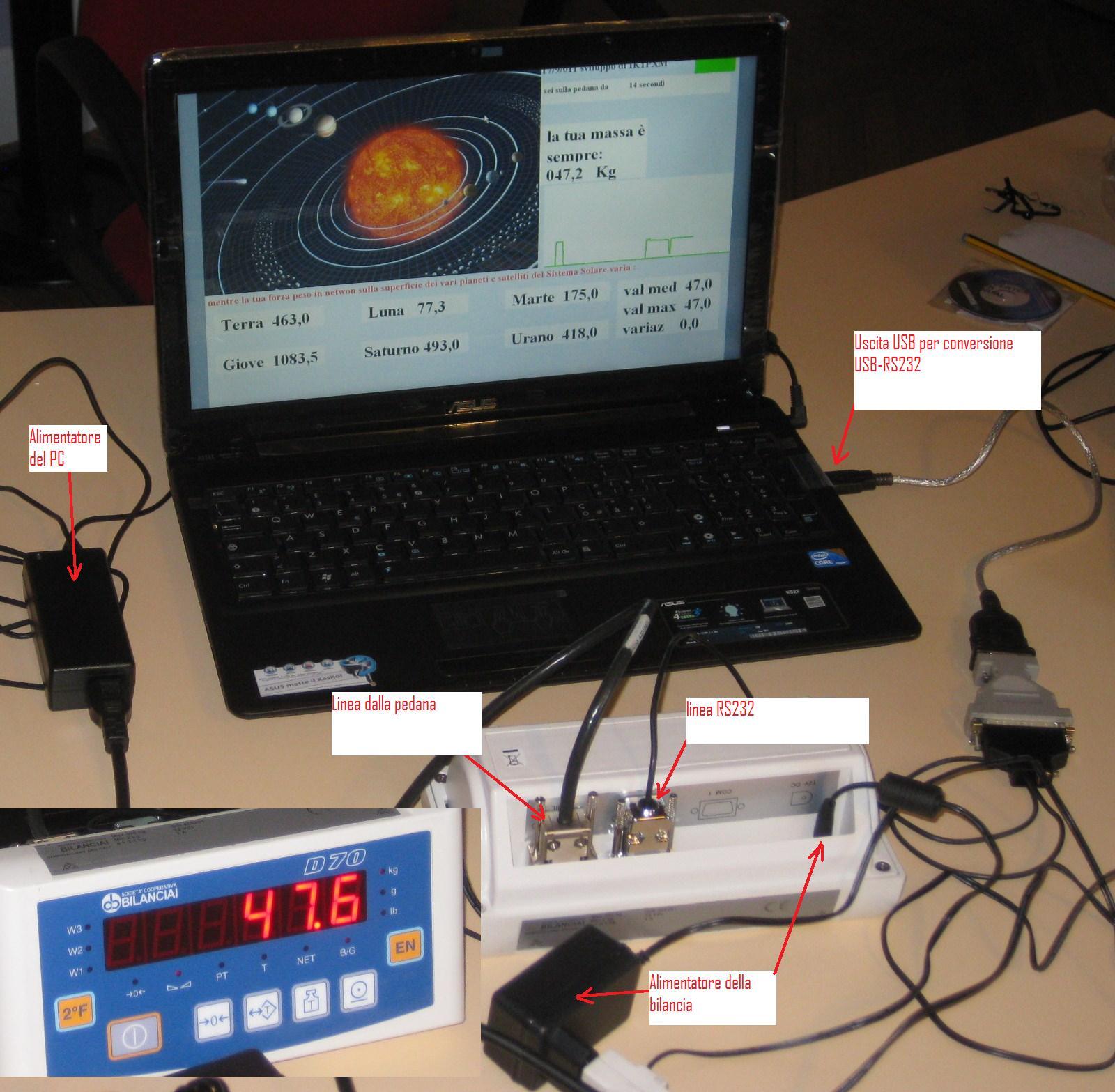

anni fa avevo fatto un programma in Processing per una attività didattica che leggeva da una bilancia forse dello stesso tipo. Se può servirti posso inviartelo. O_/
