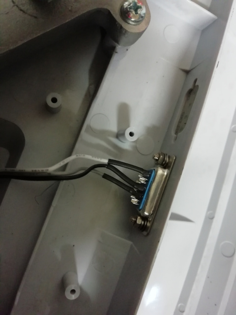

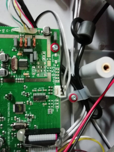

Messaggioda Foto Utentestefa24 » 21 feb 2019, 12:35
Immagine
Immagine

Messaggioda Foto Utenteluxinterior » 21 feb 2019, 13:10
L'integrato driver RS232 secondo me è montato
Il problema diventa quanto descritto da xyz in [7]

Messaggioda Foto UtenteWALTERmwp » 21 feb 2019, 15:47
Foto Utentestefa24, consultando il sito pare che la BA100(cioè la tua) in quanto tale sia destinata all'uso interno quindi, stando a quanto prima scritto, deve risultare completa a livello firmware per la trasmissione seriale.
Con questo presupposto c'è da capire come comunicare o attivare la trasmissione; in tal caso ha senso anche rilevare i livelli di tensione (attenzione però a non mettere in corto tra loro i pin).
Forse puoi aspettare un momentino a rassegnarti.
p.s.
non escludiamo un eventuale errore della persona con la quale hai parlato, per essere certi potresti tornare alla ricerca d'una conferma, o smentita.
W - U.H.F.
