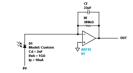

Il problema che hai posto in origine e':
l'autore del datasheet usa il resistore per creare un percorso per la corrrente di bias del terminale non invertente dell op amp. Tuttavia, non viene descritto, per quale motivo e' stato scelto 3.9kohm
E questo quesito ha avuto risposta.
Io chiedo invece:
Qual e' il miglior modo per interfacciare un sensore "generatore di corrente con in parallelo una capacita' parassita" che ha in ingresso una frequanza di 40 kHz?
Come abbiamo visto la capacita' "rompe le scatole" perche' "taglia la banda" e quindi sarebbe bello poterla "neutralizzare" (non e' possibile agire direttamente su di essa perche' intrinseca del sensore)
Possiamo pero' agire dall'esterno in vari modi.
Un circuito "classicissimo" dell'elettronica adatto all'uopo e' un amplificatore connesso a transresistenza - vedi schema qui sotto.
Dati:
operazionale con prodotto-banda-guadagno = GBW = 5 MHz (un "generico" Op-Amp "vecchio di oltre 40 anni ec. LF356, TL081)
Capacita' del sensore C = 2 nF
Frequenza di taglio superiore f = 40 kHz
Il valore massimo della resistenza R vale [1]
R = \frac{GBW}{2*\pi*C*f^{2}} = \frac{5*10^{6}}{2*3.14*2*10^{-9}*(40*10^{3})^{2}}= 249 kohm
Cioe' quasi 100 volte il valore del circuito originale

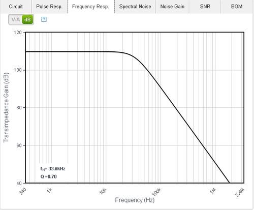

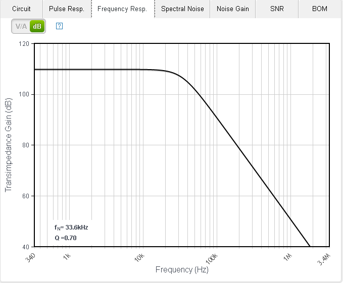

Puoi verificare il dato della resistenza (e giocherellare) con un simulatore online della Analog Devices che e' "pensato" per i fotodiodi, ma che puo' essere utilizzato anche con qualunque sensore che sia assimilabile ad un generatore di corrente con una capacita' in parallelo.
https://www.analog.com/designtools/en/photodiode/
Vedi la figure seguenti realizzate con il simulatore citato
Nota 1: vedi Detector Preamp Frequency: the interface problem https://dl.dropboxusercontent.com/s/dk9iiodjsdfdeu6/PHD1.pdf?dl=0

Messaggioda Foto UtenteEcoTan » 22 feb 2019, 12:14
elfo ha scritto:Qual e' il miglior modo per interfacciare un sensore "generatore di corrente con in parallelo una capacita' parassita" che ha in ingresso una frequanza di 40 kHz?
Certo che ponendo il problema così, mi fai venire un dubbio: se mettessimo in parallelo anche una induttanza in modo da creare una risonanza alla stessa frequenza, il segnale su un carico ad alta impedenza aumenterebbe?
Credo che la risposta stia nella fisica del trasduttore, da parte mia potrei fare soltanto una prova sperimentale, qualora conoscessi il valore della capacità

Messaggioda Foto Utenteelfo » 22 feb 2019, 15:15
EcoTan ha scritto:se mettessimo in parallelo anche una induttanza in modo da creare una risonanza alla stessa frequenza, il segnale su un carico ad alta impedenza aumenterebbe?
Siii!!!
E' una figata pazzesca :D
Avrebbe almeno due vantaggi:
- l'"amplificazione" del segnale sarebbe "selettiva" intorno alla frequenza di risonanza (filtrando via il rumore a larga banda)
- il circuito e' un risonante parallelo e quindi l'induttanza fornirebbe la "chiusura" verso massa della corrente di polarizzazione dell'amplificatore - senza dover mettere una resistenza.
L'induttanza potrebbe essere "sintetizzata" con componenti attivi.
Una ulteriore possibilita' per "annullare" la capacita' e di inserire in parallelo al sensore una capacita' negativa uguale a quella parassita (+C + (- C) = 0 :mrgreen: ).
In questo caso la capacita' va obbligatoriamente sintetizzata per via attiva (no, non vale montare il condensatore all'incovercio :mrgreen: )
Altre idee? :D

Messaggioda Foto UtenteEcoTan » 23 feb 2019, 8:10
Se è vero che la capacità è 2 nF, per portarla in risonanza a 40 kHz ci vanno circa 8 milliHenry. Se rimedio una induttanza marcata 8,2k faccio una prova. Cioè prima iniettare un segnale elettrico attorno a 40 kHz per verificare la risonanza elettrica, poi accendere la capsula trasmittente e verificare se il segnale ricevuto è aumentato.
