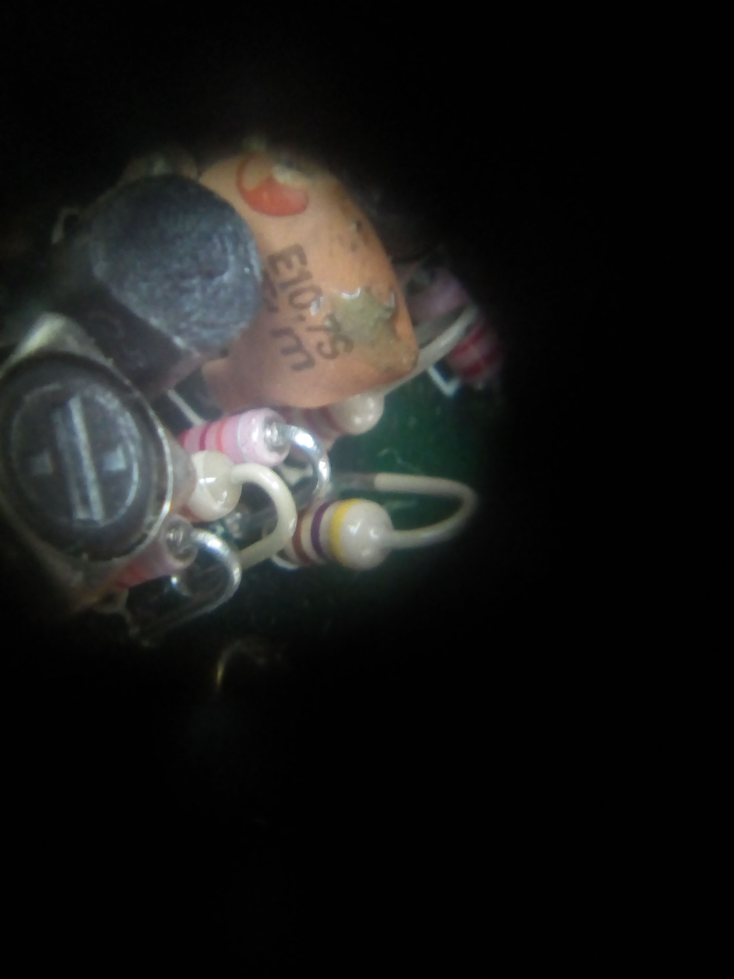

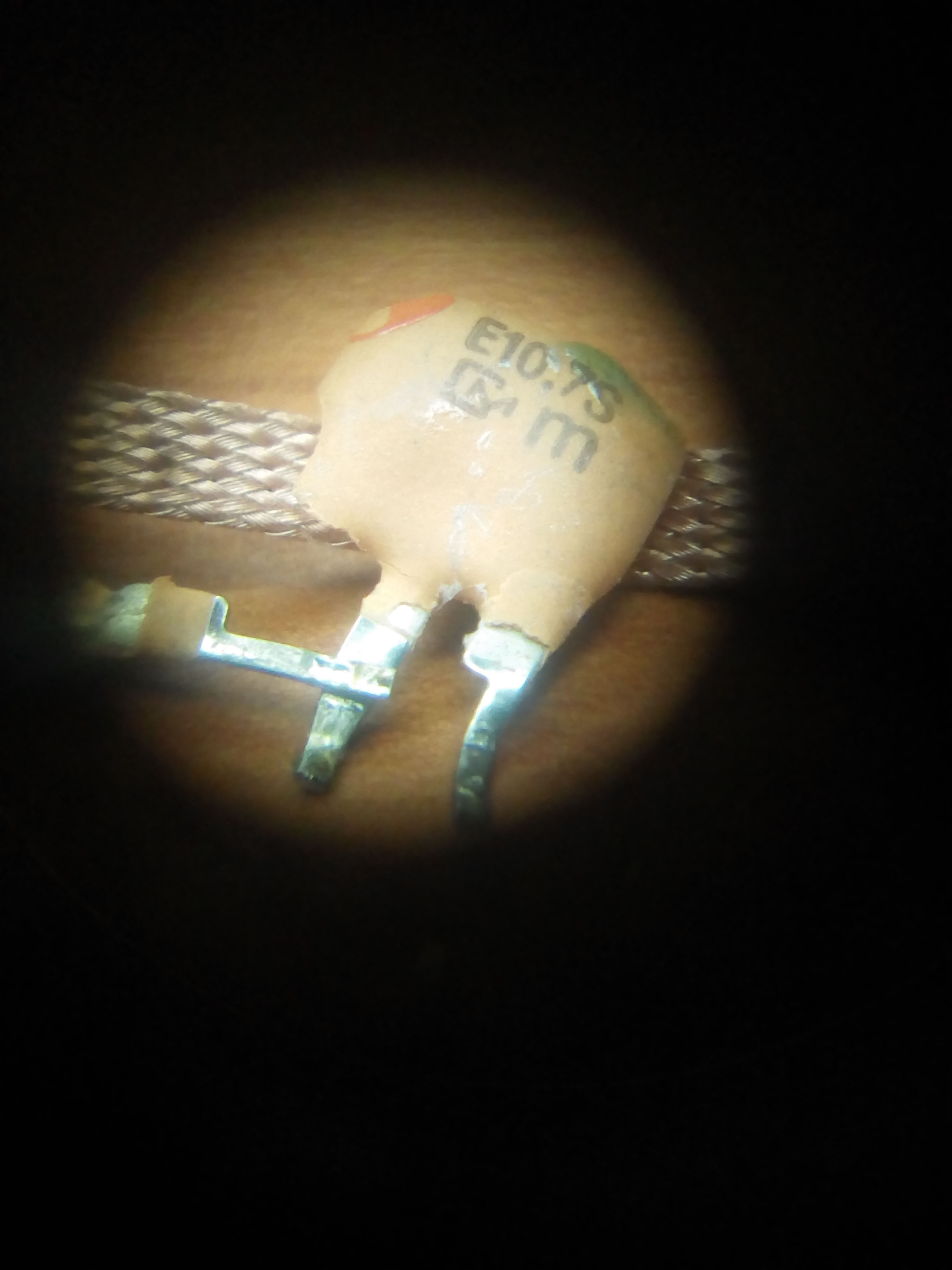

Buon giorno!
Grazie a tutti per le preziose risposte e gli spunti che mi avete dato.
Amici, prima di effettuare l'acquisto , vorrei un ultimo vostro parere sulle fotografie che vi posto. Ho solo un piccolo dubbio. Vi spiego brevemente:
Il componente che potete osservare , ha il puntino rosso a sinistra. Osservando un manuale tecnico che ho trovato online ( http://earmark.net/gesr/cf.htm ) mi sembra di capire che la banda passante sia quella di 230KHz.
Però osservando l'immagine , vedo un puntino verde sulla destra che non mi spiego. Potrebbe significare l'imput del segnale? O anche l'uscita? Non saprei.

[13] Re: Filtro ricetrasmettitore.....
Messaggioda Foto Utenteabusivo » 24 feb 2019, 10:34
Eh boh!
A me sembra più un residuo di blocca-filetti!
Foto Utenteabusivo
13,3k 4 7 10
Messaggi: 7008
Località: L'Aquila
[14] Re: Filtro ricetrasmettitore.....
Messaggioda Foto Utentemarcel » 24 feb 2019, 10:38
Un po di vernice, forse per indicare il veso di montaggio. Perche la vernice sembra in rilievo e non stampoata, tipo il marchio del costruttore

[15] Re: Filtro ricetrasmettitore.....
Messaggioda Foto Utentecoppo76 » 24 feb 2019, 16:16
Si è un qualcosa non di fabbrica, forse una macchia voluto o non voluta, chi lo sa!.
Comunque quei filtri si dovrebbero distinguere con il punto rosso a destra e sinistra per distingure la larghezza di banda, mentre la lettera m non saprei che significa, tieni conto che su alcuni filtri vengono stampigliate delle sigle per definire il ritardo di gruppo del filtro.
Logicamente minore è il ritardo è minori sono le distorsioni armoniche, che si misurano in THD con il distorsimetro. Non ci impazzire troppo però :D ..... se hai trovato il murata da 180Khz prendi quello.

[17] Re: Filtro ricetrasmettitore.....
Messaggioda Foto UtenteMarcoD » 24 feb 2019, 17:37
Se ho ben capito , ti lamenti di NON ricevere.
Con il filtro con un piedino rotto, il percorso del segnale è interrotto.
Sostituisci provvisoriamente il filtro con un condensatore da 1000 pF messo fra i due piedini esterni del filtro,
e verifica se funziona.

[18] Re: Filtro ricetrasmettitore.....
Messaggioda Foto Utentecoppo76 » 24 feb 2019, 19:07
Per curiosità sono andato ad indagare meglio sul sito del produttore.... è veramente un casotto...
Come pensavo sono filtri progettati per le FM banda narrow o wide, la lettera M sul tuo filtro, indica la data e quindi non è fattore importante. Mentre le sigle E ed S indicano il modello standard, con variante a bassa perdita o normale. Questi hanno la stessa sigla e dimensioni, cambia il codice del prodotto.
Poi ci sono quelli a basso ritardo di gruppo, segnati dalla lettera X al posto della S, questi hanno una perdita di passaggio molto alta, circa 14-15 dB , contro i 6 dB di quello standard. Mentre I modelli E10.7L/A hanno un fattore Q migliore e sono ad alta selettività e bassa perdita.
Mentre le foto dei filtri che hai comprato non corrispondono con il modello,ma hanno le stesse caratteristiche di quello tuo!!.
Riguardo l'impedenza è 330 Ohm quindi per verificare l'attenuazione di passaggio e la risposta in frequenza potresti anche usare un analizzatore di spettro e un generatore. Io mi sono costruito una schedina con due trasformatori 6:1, intercambiabili con quelli 9:1 a seconda dell'esigenza, in questo modo faccio la calibratura del VNA con un ponticello e poi inserisco il filtro.
Riguardo alla precisione di centratura del filtro, sono +- 30Khz, su alcuni di altra marca ho riscontrato 50Khz!

[20] Re: Filtro ricetrasmettitore.....
Messaggioda Foto Utentemarcel » 25 feb 2019, 21:55
Ciao!
Ho messo il condensatore, e il segnale passa. Ho fatto dei test con il generatore di funzione, ho modulato la portante su tutti i 40 canali e sentivo il tono. Domani farò altre prove. Come sorgente modulante userò una radio con uscita cuffie. Quindi portero il segnale BF in input al generatore.
Come rilievi ho notato che i 27Mhz giungevano all'ingresso del filtro ridotti a 10,2...MHz. E senza condensatore da 10000pF sulla pista di uscita del filtro vi erano 10,2...MHz anche in assenza di segnale proveniente dall'antenna. Ovviamente...
