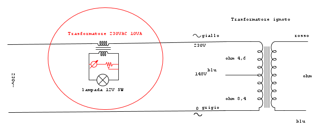

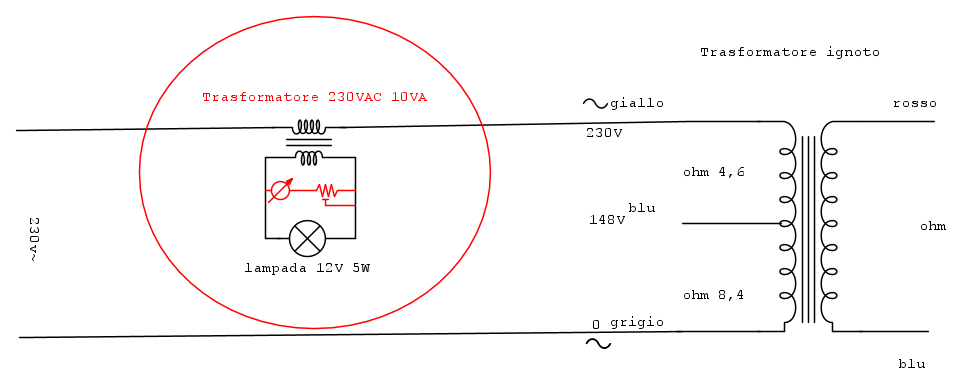

Un altro trasformatore? ad esempio 230/12V. il primario lo metti in serie a cosa vuoi provare e sul secondario ci metti una lampadina a 12 V da 5 W sempre che il trasformatore abbia almeno 500 mA.

allora fallo!!!!
Non sarà come una lampada da 60-100W ma per carichi modesti funziona.

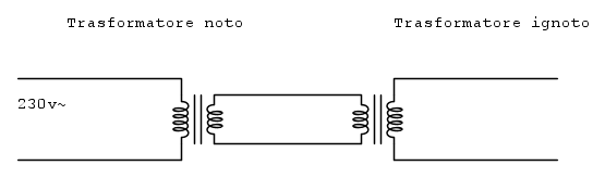

Io quando ho a che fare con trasformatori ignoti identifico primario e secondario tramite l'ohmetro e la sezione del rame, uso la formula di Foto UtenteIsidoroKZ per stimarne la potenza e poi ne collego il secondario col secondario di un trasformatore noto per ricavare il rapporto di trasformazione; a questo punto il trasformatore non è più ignoto.
Chiaramente la misura sul primario del trasformatore che si vuole disignotizzare va fatta con cautela perché può secernere centinaia di V

E' quanto è stato detto fino ad ora Foto Utentewoodcat, difatti se vai indietro nei post trovi la formula di @IsidoroKZ.
Ma come dici te non si ha la tensione reale del secondario, invece così non si brucia neanche il trasformatore nemmeno se attacchi il secondario in ingresso.
Alex
La lampada sul secondario del trasformatore da 10 W , o quello che uno ha, ma se è basso si ha una migliore risposta sui vari trasformatori o carichi da provare, si accende in base al carico che ci viene messo e anche se il , in questo caso, trasformatore fosse messo con il secondario sul 230 non succede niente e si accende la lampada.
Se poi oltre la lampada si mettesse uno strumento analogico od un voltmetro si può anche fare una lettura del carico.

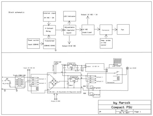

Ho trovato in rete questa interessante guida (https://www.instructables.com/id/Compac ... pply-Unit/) di cui l'autore ne fa utilizzo con il kit da me suggerito ed un trasformatore da 16 V 1,8 A..nello schema a blocchi lui indica che ha una tensione da 0-30V e nella foto si nota anche una tensione..di 24 V....forse a questo kit basta che si applica un trasformatore in uscita si ha sempre una tensione da 0-30 V..!?

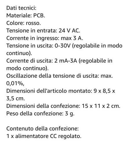

No, Quel kit e' un alimentatore line are, se vuoi 30 V in uscita devi dargli almeno 32-35V in ingresso. Hai letto 24 VAC Perche' raddrizzandola si ottiene una tensione 1,41 volte superiore, quindi avrai circa 33 VDC raddrizzata e filtrata.

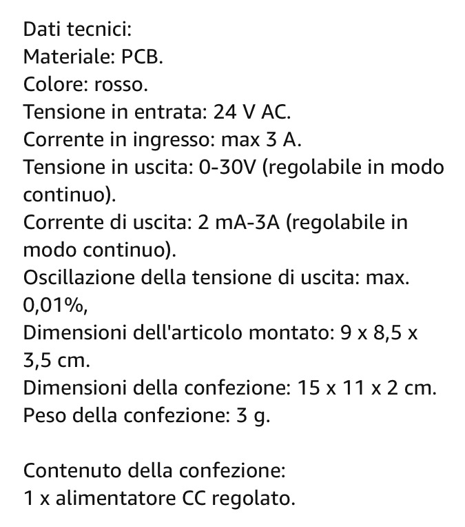

Questo il kit (KKmoon - Kit per il controllo della corrente CC 0-30V 2 mA-3A, regolabile in modo continuo, protezione da corto circuito https://www.amazon.it/dp/B00XKPQSZ8/ref ... HCb7GTD6BQ) dai dati tecnici in ingresso max 24 V...o sbaglio?
setteali ha scritto:Hai letto 24 VAC Perche' raddrizzandola si ottiene una tensione 1,41 volte superiore, quindi avrai circa 33 VDC raddrizzata e filtrata.
Alex
E io con questo trasformatore dell UPS sè la raddrizzo e la filtro posso avere in uscita anche io circa 30 VDC?
