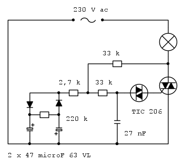

Ciao ragazzi,
volevo sapere se c'è un modo relativamente facile per avere un soft start di una luce led collegata ad un Pir...
In pratica che l'accensione non sia repentina al massimo, ma un leggero passaggio da spento a full in un secondo circa, o comuqnue da testare la durata. Stessa cosa per l'off.

solo con lampade / strip ecc. dimmerabili
quelle normali hanno l'alimentatore integrato nello zoccolo e non gradiscono effetti speciali :mrgreen:

Ciao,
si certo, quello era sottointeso.... ma io mi riferivo alla parte "elettronica".
Se c'è qualche semplice circuito che mi possa far fare questa cosa

Usando la carica di un condensatore come livello di soglia per un generatore di PWM

Ho ritrovato questo. Con lampade a incandescenza è utile per eliminare il picco iniziale, con altre non so.

Io mi limiterei ad effettuare una chiusura in Zero Voltage Crossing con la rete.
In modo da caricare la capacità dell'alimentatore seguendo la naturale salita della semionda.
