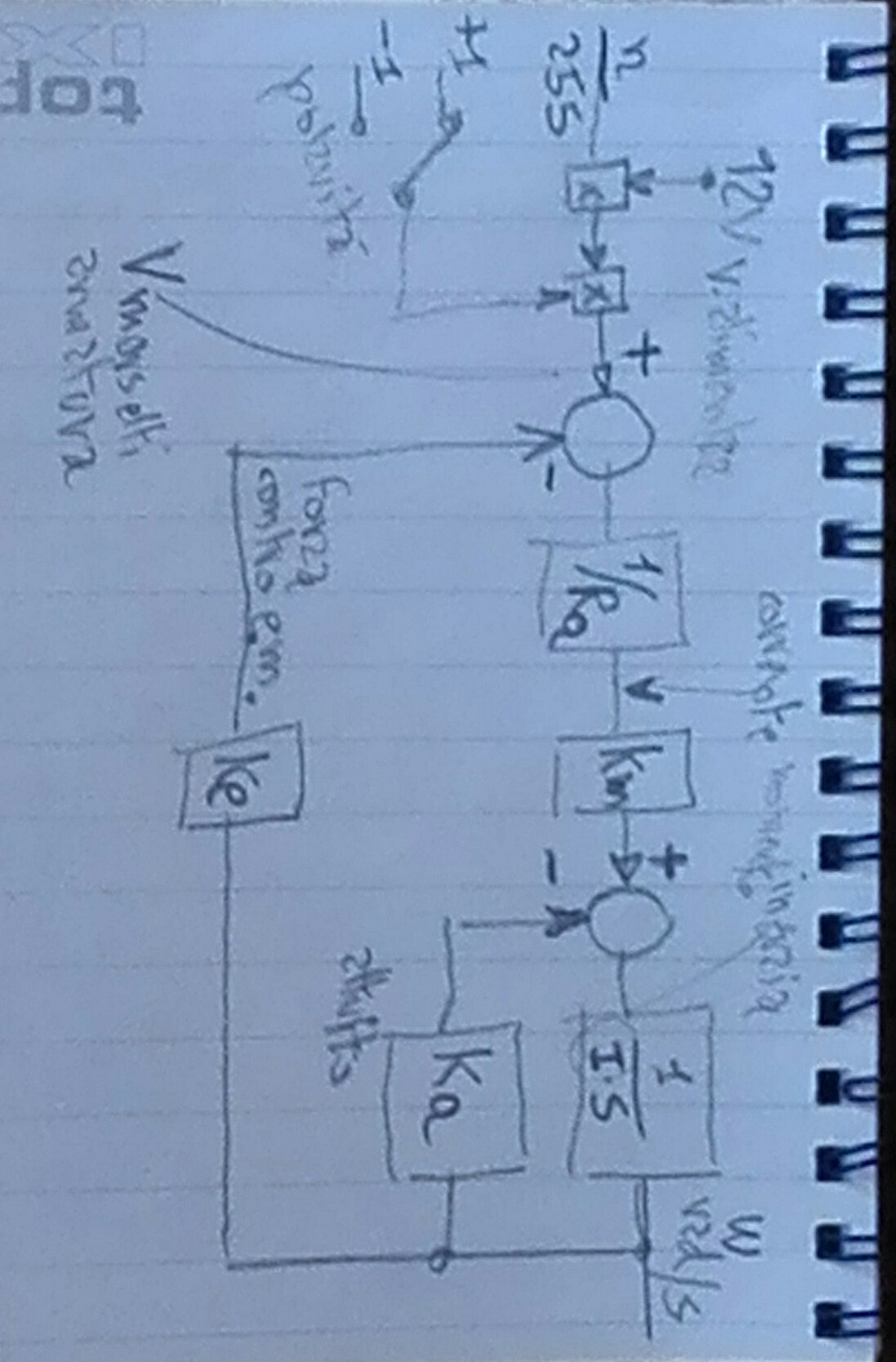

La funzione 4/3 ( il ponte h) é elementare perché quasi istantanea: a 255 corrispondono 12 V, al numero 0, 0 V.
Inserisco uno schizzo di schema a blocchi del motore.
Modello semplificato che trascura induttanza avvolgimenti.
Ra resistenza armatura
km coefficiente meccanico Nm/ampere
Ke coefficiente elettrico V/rad al secondo
kA coefficiente attrito Nm/rad al secondo
I momento di inerzia .masse ruotanti
n numero O-255 di parzializzazione del PWM
12V tensione alimentazione
1/S simbolo di integrazione.
Scrivo dallo smartphone, non sono riuscito a ruotare l'immagine.

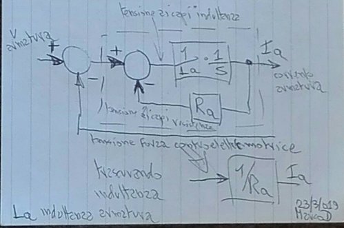

Ecco la parte del modello con l'induttanza di armatura.
Con un oscilloscopio , qualche misura dei transitori e qualche calcolo si :roll: possono calcolare tutti i coefficienti.
Gli schizzi sono brutti, li ho disegnati in pochi minuti,
cerco un volenteroso che li trascriva in fidocadj
Io impiegherei ore, e non ho voglia di farlo.

MarcoD ha scritto:La funzione 4/3 ( il ponte h) é elementare perché quasi istantanea: a 255 corrispondono 12 V, a 0 O V.
Quindi tra ingresso e uscita del ponte dovrebbe esserci una relazione di proporzionalità,giusto?
In realtà ho ottenuto qualcosa simile ad un esponenziale.
