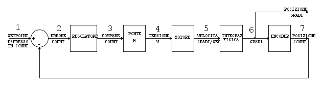

EcoTan ha scritto:
tino20 ha scritto:Ho anche misurato le tensioni d'uscita del ponte L298N con in ingresso i vari valori del PWM, ho ottenuto
Col motore collegato e privo di carico meccanico? Questa curva può variare molto secondo il tipo di pilotaggio del ponte H (Pulse Magnitudo, LockedAntiPhase, 2 livelli, 3 livelli) e con la frequenza del PWM. Ma oserei dire che la regolazione automatica ingoia tutto, quello che cambia di più alla fine è il rendimento.
PIù che altro, quella che va considerata è la tensione media nel periodo, che un multimetro potrebbe misurare correttamente o no. In generale, non mi fiderei del multimetro, ma la ricaverei verificando le forme d'onda con l'oscilloscopio.
Altrimenti, prenderei per buono che (a parte una certa banda morta, che si può sempre verificare anche col multimetro) la tensione media è pari alla tensione misurata con duty-cycle 100%, moltiplicata per il duty.
tino20 ha scritto:Quindi tra ingresso e uscita del ponte dovrebbe esserci una relazione di proporzionalità,giusto?
In realtà ho ottenuto qualcosa simile ad un esponenziale.
Questo conferma il fatto che la misura che hai fatto (suppongo con multimetro) non è attendibile, riguardo al valore medio.

[52] Re: Ricavare funzione di trasferimento da funzione di uscita
Messaggioda Foto UtenteSandroCalligaro » 23 mar 2019, 17:56
EcoTan ha scritto:A primo approccio ho individuato 7 grandezze con le relative unità di misura:
Inizialmente hai rilevato la funzione di trasferimento 5/4 quindi con un passaggio matematico di integrazione hai ottenuto la funzione di trasferimento 6/4 e la hai introdotta nel modello. Tutto ciò è una mia ipotesi.
Se questo schema è corretto, la relazione tra velocità e posizione non è solo un integrale, ma c'è anche un guadagno. Per questo avevo suggerito di riportarsi (almeno nello schema di principio) a radianti e rad/s, così come per la tensione.
Poi si può sempre tener conto dei coefficienti reali...
Foto UtenteMarcoD, in questo caso non credo occorra tener conto di tutta la dinamica in modo dettagliato.
Nella maggior parte dei casi, se il sistema meccanico è rappresentato da un'inerzia ed un attrito lineare con la velocità, la risposta del motore DC in termini di velocità [rad/s] vs. tensione di armatura [V] è approssimabile ad un primo ordine, con guadagno \frac{1}{K_v} e costante di tempo \frac{J R_a}{K^2_v}, dove J è l'inerzia, R_a la resistenza di armatura, K_v la costante di tensione in [V/(rad/s)].

[53] Re: Ricavare funzione di trasferimento da funzione di uscita
Messaggioda Foto Utentetino20 » 23 mar 2019, 19:05
SandroCalligaro ha scritto:Altrimenti, prenderei per buono che (a parte una certa banda morta, che si può sempre verificare anche col multimetro) la tensione media è pari alla tensione misurata con duty-cycle 100%, moltiplicata per il duty.
La tensione media sarebbe quella che va in ingresso al motore?
Se si, non dovrenne essere
V_{m}=\frac{duty*12}{255}
dove duty è l'uscita del regolatore, 12 la tensione erogata al duty 100%, cioè 255?
Ho provato a inserire un guadagno pari a (12/255) tra controllore e funzione del motore, è sbagliato?

[54] Re: Ricavare funzione di trasferimento da funzione di uscita
Messaggioda Foto UtenteMarcoD » 24 mar 2019, 8:58
@SandroCalligaro concordo con tue formule semplificate.
L'attrito è trascurabile, i miei coefficenti Ke km, espressi nelle (tue) corrette unità di misura hanno lo stesso valore numerico e coincidono nel tuo kV.
@tino: non linearita duty - tensione
In un apparato ben fatto, la tensione fra vuoto e carico non dovrebbe cambiare in modo significativo (al max un 10 20 %)
1) prova a misurare le tensioni con un filtro RC applicato al voltmetro che adoperi.
( 1000 ohm in serie, 100 uF in parallelo ai puntali).
2) oppure l'alimentatore di potenza 12 V si siede
2a) dovrebbe essere presente un resistore in serie al parallelo degli emettitori del lato basso del ponte.
Serve per rilevare la corrente assorbita dal motore, forse è mal dimensionato ?
3) pasticci di connessione delle masse che hanno ressitenza di connessione non nulla
4) disturbi per assenza di connessione ai due bit di senso di marcia

[55] Re: Ricavare funzione di trasferimento da funzione di uscita
Messaggioda Foto UtenteEcoTan » 24 mar 2019, 10:49
MarcoD ha scritto:la tensione fra vuoto e carico non dovrebbe cambiare in modo significativo
Per quello che riguarda le cadute sull'alimentatore e sui finali del ponte, sì.
Nel caso che il ponte vada in onda rettangolare a 2 livelli con poco dead-time (credo sia il caso di Arduino), sì.
Negli altri casi guardare con l'oscilloscopio ai capi del motore.
Passando ad altro, se la costante Kd è espressa in secondi, 190 mi pare un valore esagerato.

[56] Re: Ricavare funzione di trasferimento da funzione di uscita
Messaggioda Foto Utentetino20 » 24 mar 2019, 18:45
EcoTan ha scritto:Passando ad altro, se la costante Kd è espressa in secondi, 190 mi pare un valore esagerato.
No il valore 190 è espresso in millisecondi. Ora però ho riportato il tutto a secondi e radianti, seguendo il consiglio di Foto UtenteSandroCalligaro
