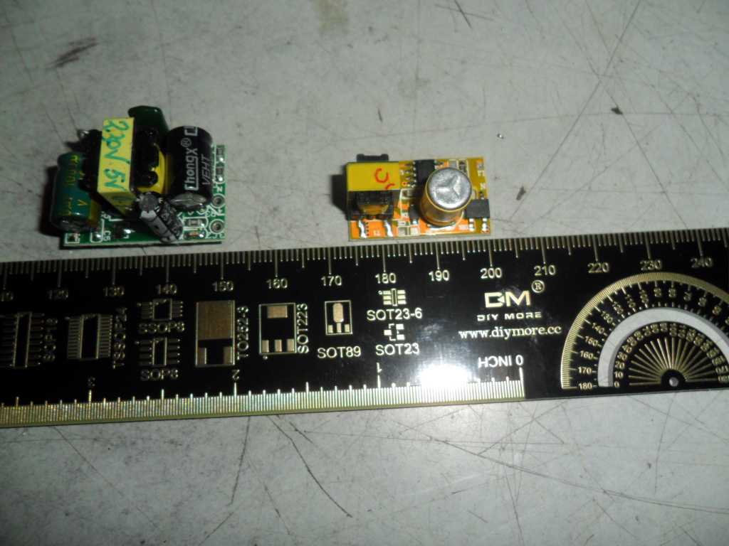

Buongiorno a tutto il forum.
Ho recuperato un discreto numero di lampade USB per PC di una nota casa svedese.
Funzionano molto bene ma vorrei utilizzarle con diversa strumentazione che ha alimentazione a 12V.
Come riduco la tensione considerando che il tutto deve essere installato esternamente l'attrezzatura in uso?
Mi spiego meglio:
Le prese di corrente per le lampade sono dei comuni XLR da pannello e quindi dovrei mettere l'eventuale riduttore di tensione all'interno di tale connettore.

Ciao,
ma degli alimentatori di questo genere ti possono andare bene?
Alex

c'è spazio sufficiente per il regolatore (anche se basta 1 resistore :mrgreen: ) sia cambiando il connettore USB M con uno a saldare, sia nel corpo della lampada dove c'è anche l'interruttore on/off, le lampade Ikea richiedono al piu' 60mA, anche se sarebbe piu' elegante fare delle scatoline di 3-4cm con USB F da una parte e xlr o quello che ti serve dall'altra

setteali ha scritto:...ti possono andare bene?
Voglio il righello!
Mi hai fatto ricordare di avere quello di destra, ma comunque è troppo grande.
Forse la resistenza è la soluzione più veloce anche se ...
Praticamente ha scritto:...sarebbe più elegante fare delle scatoline...

Però da 12 a 5V vuol dire dissipare 0,4W, se tirano 60mA... bisogna montarle in modo che non surriscaldino.

E usarne due alla volta in serie non riesci? Come sono alimentati i LED?

richiurci ha scritto:E usarne due alla volta in serie non riesci?...
Non posso ameno che non ne metta una coppia su ogni presa ... può essere un idea.
richiurci ha scritto:...Come sono alimentati i LED?
Ora mi è venuto un dubbio.
Normalmente nelle prese ci vengono applicate delle lampadine a filamento normalissime da 12 V.
Il dubbio è che potrebbe essere anche corrente alternata ... vado a verificare!

abusivo ha scritto:Voglio il righello!
anch'io :oops:
https://www.diymore.cc/collections/tool ... or-chip-ic

E' carino, il righello, vero?
Ho messo apposta in modo che si vedesse il sito. -()-
