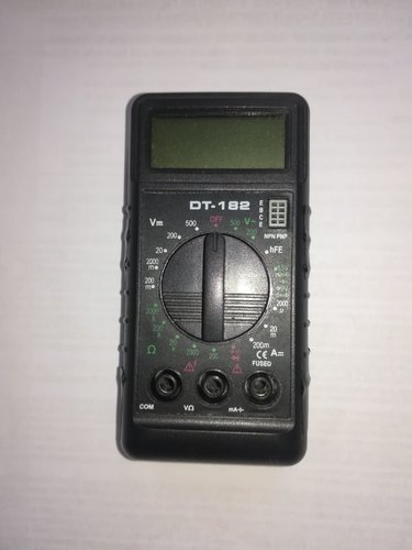

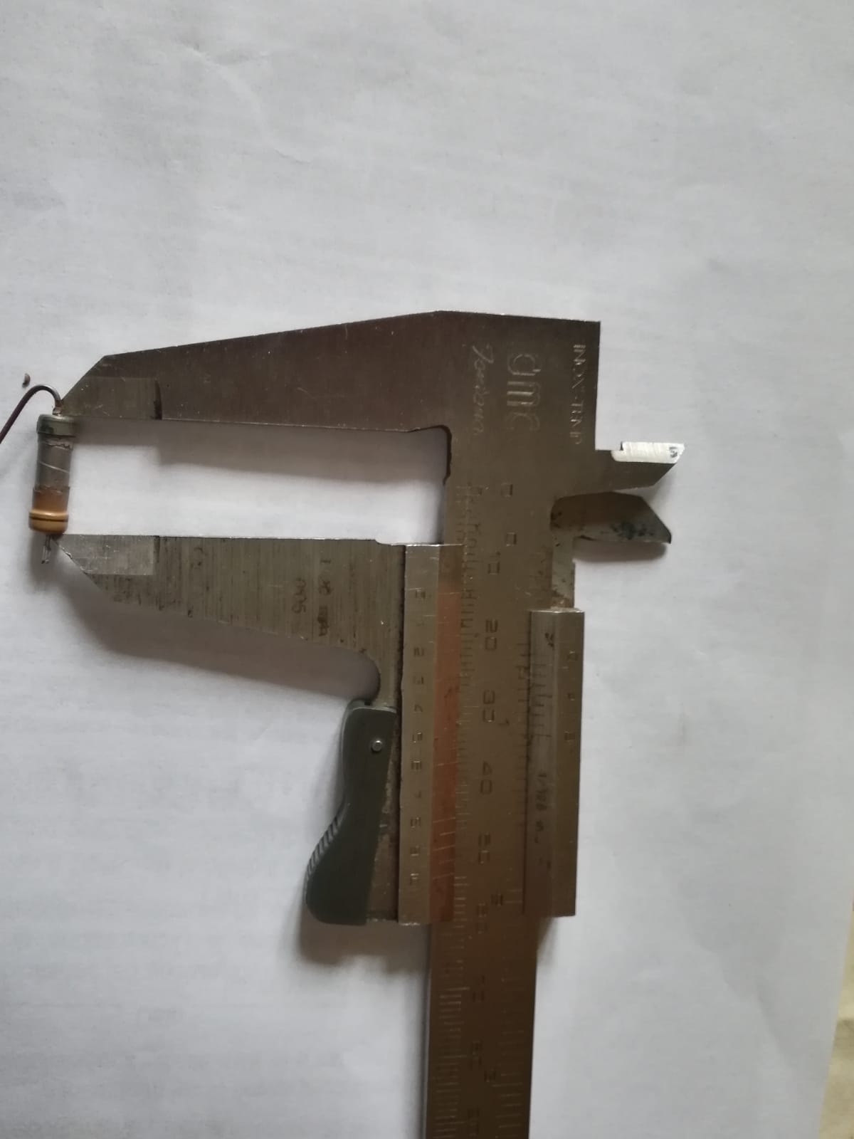

Allora di lunghezza misura fatta con un calibro 20simale 0,05...misura 14 mm....quindi deduco che sia di potenza 2 W...mentre in misura con il multimetro su 2 scale differenti ho 2 misure differenti per rendervi meglio l'idea ho fatto un video..!
Ps: avevo realizzato un video in alta definizione dove si vedeva chiaramente la scala dell multimetro ma YouTube quando li converte li comprime...ora vi posto una foto in modo che fate riferimento all mio multimetro..!

A me sembra strano che una resistenza da 1 watt vada su un integrato, quella, è da 100ohm ed è una resistenza di shunt, potrebbe andare su una piastra di metallo dove trovi saldati due diodi quindi il problema non risiede in quella resistenza ma in qualche diodo in corto o condensatori con valore resistenza interna anomalo.

elektronik ha scritto:A me sembra strano che una resistenza da 1 watt vada su un integrato,
infatti sono d'accordo con te anche perché io ho detto che va su un reoforo dell AZ431BZ-AE1 e non di un integrato!
elektronik ha scritto:quella, è da 100ohm ed è una resistenza di shunt,
Esattamente! grazie per il valore :ok:
elektronik ha scritto:potrebbe andare su una piastra di metallo dove trovi saldati due diodi quindi il problema non risiede in quella resistenza ma in qualche diodo in corto o condensatori con valore resistenza interna anomalo.
Questa parte non mi è chiara "piastra in metallo " dalla prima foto si nota dov'è posta!
