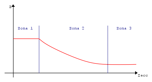

Il discorso, da questo punto di vista, e' semplice.
Il diagramma di Behn-Eschenburg e' un diagramma approssimato che non tiene conto della saturazione della macchina.
Il problema maggiore risiede nella c.d.t. sulla reattanza sincrona. Per macchine importanti l'impedenza sincrona si può confondere con la reattanza sincrona.
Tale reattanza dipende dal livello di saturazione della macchina e il suo valore varia secondo la curva rappresentata nella figura seguente:
Nella zona 1 il rapporto tra
e
e' costante in quanto le due caratteristiche
e
hanno un andamento lineare.
Nella zona 2 si entra in saturazione e il numeratore cresce meno velocemente rispetto al denominatore (il cui andamento e' ancora lineare), pertanto si ha una diminuzione dell'impedenza sincrona.
Nella zona 3 il rapporto diventa nuovamente costante in quanto anche la caratteristica Icc entra in saturazione.
Con il diagramma di Behn-Eschenburg non abbiamo saturazione a prescindere dal punto di funzionamento della macchina. Per ipotesi, il comportamento della macchina e' sempre lineare. Il valore di Xs da tener conto e' quella della zona 1 (che si estenderà in tutte le altre zone, ovviamente).
Il diagramma di Potier, invece, considera la saturazione pur ammettendo la linearità della macchina (in quanto stiamo ipotizzando il regime sinusoidale).
Diciamo subito che solo una quota parte della Xs dipende dalla saturazione, infatti la reattanza di dispersione e' indipendente dal fenomeno.
Potier si utilizza quando devi tener conto della saturazione (se l'approssimazione di Behn-Eschenburg e' inammissibile).

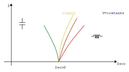

Per quanto riguarda la domanda sulla V costante.
Come ti dicevo in un post precedente, nella teoria della macchina sincrona esistono una miriade di curve e caratteristiche. Una di questa e' la caratteristica di regolazione disegnata nel piano (Iecc, I) a tensione V=costante.
Per carichi induttivi la reazione di armatura e' smagnetizzante pertanto affinché possa mantenere costante la tensione V devo necessariamente aumentare il valore della Iecc.
Posso aumentarlo fino ad un valore superiore a quello nominale? Se seguo la caratteristica e desidero mantenere costante la tensione V sono autorizzato a farlo, ma devo ricordarmi che la corrente nominale di eccitazione e' la corrente nominale (e quindi di progetto) che circola nel rotore.
Aumentarla senza un ragionamento dietro non e' consigliabile.
