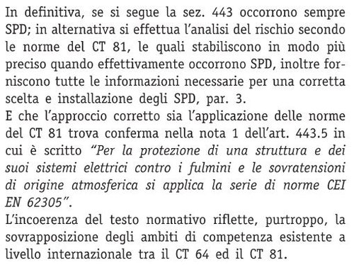

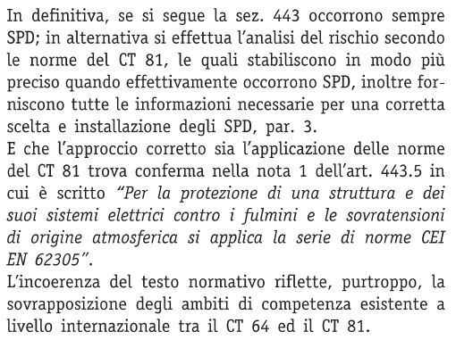

Come prevedibile nel numero di aprile di TNE c'è un articolo sulla V5. Spiega in dettaglio tutte le differenze introdotte e conferma le nostre valutazioni.

e7o7 ha scritto:dunque, se il controllo della sovratensione deve essere previsto quando le conseguenze influiscono sulla vita umana, attività - economiche - ed elevato numero di persone bla bla bla (interpreto il 443.4) ... e la sezione 443 da indicazioni per la protezione, io interpreto che implicitamente queste indicazioni proteggono ragionevolmente anche ai fini del rischio per le attività economiche, alle quali interessa solo il denaro. Quindi se c'è un danno di questo tipo, ed è stato valutato solo il rischio per l'incolumità delle persone (81-10), chiederei al progettista conto del perché non ha seguito le indicazioni della V5 che avrebbero protetto ragionevolmente dalle perdite economiche. Poi mi immagino che uno potrebbe arrivare a chiedermi il danno da fermo produzione...
Sempre che il progettista non abbia fatto controfirmare l'accettazione alla rinuncia della valutazione del danno economico, ma sinceramente mai visto e mai fatto fare.
per quanto mi riguarda io la rinuncia espressa dal rischio 4, la ho sempre inserita insieme ai restanti dati di progetto all'interno della mia relazione, che puntualmente il committente mi firma a fondo pagina (una firma per ogni pagina dove sono riportati di dati di progetto).
Ora si tratta di capire se questa rinuncia espressa è in grado di evitare di seguire la procedura richiesta dalla 64-8 V5, che furbescamente riconduce la protezione dalle sovratensioni al rischio di vite umane e quindi al rischio "1".
Quello che però la 64-8 non specifica è chi stabilisce quanto il rischio si può ritenere riconducibile alla morte di vite umane (al contrario la CEI 81-10 è ben chiara).
A questo punto, mi chiedo se sia il caso di inserire in relazione un ulteriore dato di progetto dove il Committente dichiara che il guasto delle apparecchiature/costruzioni elettriche causa sovratensioni non determina pericolo per la vita umana ergo no protezione dal rischio 4 CEI 81-10 e no procedura CEI 64-8 V5.
Nel numero di TNE di aprile 20019, viene palesemente consigliato di riferirsi alla sola norma CEI 81-10 che risulta la norma ufficiale finalizzata alla protezione dai fulmini e dalle sovratensioni.
Che dire mi sembra l'ennesimo patto in deroga per bypassare la norma CEI 64-8, in questo caso dovremmo ritrovarci una serie di dichiarazioni di conformità piene di patti in deroga, una per i requisiti prestazionali, una per la protezione dalle sovratensioni e poi ancora ??????

Insomma in soldoni, secondo TNE se si applica la V5 gli SPD vanno sempre messi, salvo non valutare il tutto con la 81-10.
