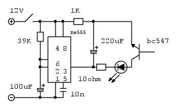

e questo è lo schema col ritardo:
con quei valori di R e C,hai un ritardo di 4 secondi;se vuoi aumentare o diminuire il tempo devi cambiare la resistenza di 39K;per esempio se vuoi un ritardo di 2 secondi devi mettere al suo posto una R di 22K,se invece vuoi aumentare per esempio a 6 secondi devi metterne una da 56K ecc

Grazie mille, proverò prima il tutto su breadboard così da trovare il delay più adatto a me.
Solo una cosa, non capisco a cosa si riferisce il valore 10n

Messaggioda Foto UtenteIsidoroKZ » 18 apr 2019, 13:49
Al condensatore li` di fianco, che deve essere da 10 nF, collegato al piedino 5 dell'integrato.

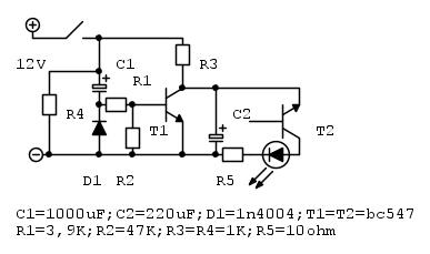

Messaggioda Foto Utentedonciccio » 18 apr 2019, 15:17
prova anche questo,è più semplice ma non ti assicuro il funzionamento, va provato(mentre quello con l'ne555 il funzionamento è più che sicuro):

Messaggioda Foto Utentegiovos » 18 apr 2019, 17:33
IsidoroKZ ha scritto:Al condensatore li` di fianco, che deve essere da 10 nF, collegato al piedino 5 dell'integrato.
Perfetto, questo devo comprarlo, nella mia scorta ho solamente microfarad

[26] Re: Ritardare di tot secondi l'alimentazione di un circuito
Messaggioda Foto Utentedonciccio » 18 apr 2019, 19:38
Quel condensatore non è critico se ne hai uno da 12 o da 15 o da 22nf,va bene lo stesso
