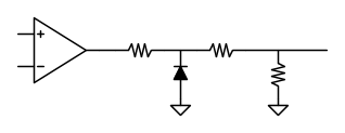

Buongiorno a tutti,
sto cercando di fare il progetto di un convertitore A/D ad inseguimento con DAC di feedback e contatore, Allegato1. Il DAC è realizzato con un rete a scala R/2R e un inverter.
Il contatore che ho a disposizione riconosce come segnale UP/DOWN rispettivamente i valori 5V e 0V, mentre il comparatore che posso usare viene realizzato con un amplificatore operazionale ad anello aperto, che satura a circa +-14V.
Per adattare le due dinamiche, ho interposto il circuito in allegato (Allegato2) e calcolato i valori di resistenze che permettano di avere 0V in uscita con -14V in ingresso e 5V in uscita con +14V in ingresso.
Con i valori standard di resistenze ho simulato con Spice l'intero circuito e ho misurato quali sono le tensioni UP/DOWN che sono in ingresso al contatore e queste sono 283 mV e 5.2 V.
Vorrei che il contatore non patisse nel ricevere una tensione di ingresso maggiore di 5V, dal datasheet mi pare di capire che, con Vdd = 5V, l'ingresso alto venga riconosciuto con almeno 3.5V, esatto?
Però non sono sicura del massimo valore che posso dargli. Forse dovrei modificare le resistenze del circuito adattatore perché il contatore riceva meno di 5V?
Grazie per l'aiuto

Messaggioda Foto UtenteIsidoroKZ » 19 apr 2019, 19:23
Se l'uscita e` unipolare basta un partitore con due resistenze, se l'uscita e` bipolare bisogna usare tre resistenze e un diodo.

[5] Re: Convertitore A/D ad inseguimento
Messaggioda Foto Utentepolaris006 » 19 apr 2019, 19:34
IsidoroKZ ha scritto:Se l'uscita e` unipolare basta un partitore con due resistenze, se l'uscita e` bipolare bisogna usare tre resistenze e un diodo.
Per fare il circuito fra il comparatore e il contatore?

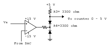

Fermo restando - come detto prima - che un Op-Amp e' un comparatore povero, una possibile soluzione per assicurare una tensione Vi di ingresso al contatore 0 V <= Vi <= 5 V

Messaggioda Foto UtenteIsidoroKZ » 19 apr 2019, 20:22
Il diodo evita che la tensione vada negativa. In realta` va negativa fino a circa -0.7V circa. Il partitpre dopo il diodo serve per ridurre la tensione all'ingresso del contatore, sia per la parte positiva che negativa.

[9] Re: Convertitore A/D ad inseguimento
Messaggioda Foto Utenteelfo » 19 apr 2019, 20:56
In un circuito logico generalmente la tensione di ingresso deve essere <= a quella di alimentazione.
Se nel circuito del post [6] derivi i 5 V (connessi a R3) dall'alimentazione del contatore, la condizione suddetta viene soddisfatta "per definizione".
