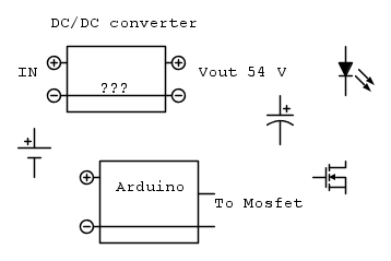

Nel frattempo vorrei, invece, proporti un altro problemino :D
Guarda la figura qui sotto, in cui sono rappresentati i principali elementi: Batteria 12 V, DC/DC converter, Arduino, Condensatore, LED, e mosfet.
Dovresti completare la figura:
- disegnando i collegamenti tra i vari elementi
- evidenziando il percorso della corrente impulsiva da (circa) 3 A
P.S il DC/DC converter ha l'uscita isolata o la massa di ingresso e di uscita sono comuni?

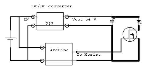

Messaggioda Foto UtenteFlap » 21 apr 2019, 0:43
Sono un po' stanco e assonnato, spero di non aver fatto errori grossolani, è la primissima volta che uso FidoCad.
Con sezione maggiore sono le parti interessate dalla alta corrente, tutto il resto (a valle del converter) è limitato dalla regolazione di un trimmer. Il DCDC dovrebbe avere le masse in comune.
P.S. potrebbero esserci problemi di compatibilità tra versioni di FidoCad perché quando ho aperto il file mancavano tutti i componenti discreti.
