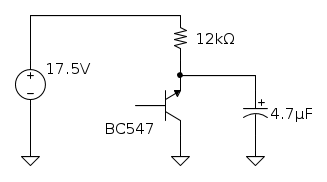

sto cercando di capire il funzionamento di questo circuito:
col 2n2222 funziona benissimo,con un altri trs no; ho provato con un bc238 ma si illumina appena appena,niente lampeggio (ho controllato il transistor ed è funzionante),a questo punto mi è sorta la seguente domanda:affinchè il circuito funzioni correttamente ,il trs deve avere caratteristiche particolari?

Quel circuito sfrutta l'effetto valanga del transistor, credo che lampeggi in modo leggermente diverso anche utilizzando diversi transistor dello stesso tipo.

Quindi con un transistor funziona e con un altro no anche se se hanno la stessa sigla?

Alza l’alimentazione a 30 V, dovrebbe lampeggiare anche con il BC238.

Se può essere utile, al seguente link:
http://www.introni.it/pdf/Radiorama%201977_10.pdf
si trova in pdf, la rivista Radiorama del 1977 in cui, da pag. 37 a pag. 39, c' è una spiegazione dell' effetto valanga nei transistor.

funzionando in questo modo anomalo,il transistor col tempo può danneggiarsi?

Si

Qualche tempo fa, mi ero divertito a provare un oscillatore simile, senza il led:
Il circuito funziona per via del comportamento della regione di valanga del transistor. Una volta che la giunzione base emettitore va in valanga (intorno ai 9 V applicati in polarizzazione inversa con il transistor che avevo provato), la tensione può scendere un po' (fino a circa 7,5 V) e la valanga rimane attiva.
Quindi si attiva un ciclo e si ha un oscillatore a rilassamento. Il condensatore si carica piano piano fino a che il transistor non va in valanga e si scarica fino a che la valanga è mantenuta.
Qui la caratteristica del transistor, lasciando la base aperta:
E qui l'oscillogramma del segnale sull'emettitore del transistor, l'ampiezza è di circa 1,5 V come ci si può aspettare dalla caratteristica di cui sopra:
Non conosco transistor fatti apposta per essere usati in questa maniera e di solito si sconsiglia di evitare di mandare in valanga la giunzione base/emettitore perché il transistor si degrada mi sembra sopratutto diventando più rumoroso.
Invece conosco applicazioni in cui si manda in valanga la giunzione base/collettore con tensioni molto più alte per ottenere impulsi rapidi. Ne parla Jim Williams nella celebre AN47: https://www.analog.com/media/en/technic ... an47fa.pdf (figura D1 a pagina 93)
Transistor con specifiche per questo utilizzo sono per esempio i ZTX415: https://www.diodes.com/assets/Datasheets/ZTX415.pdf

ho notato che nel link radiorama il transistor è polarizzato correttamente, mentre nell'esempio è polarizzato inversamente.
sarà la stessa cosa? suppongo.
