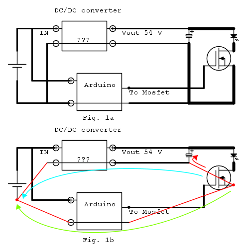

Vorrei intitolare questo post:
L'ottimismo della volonta' - il pessimismo della ragione :D
Guarda i due schemi qui sotto:
Fig. 1a - disegnato da te
Fig. 1b - disegnato da me
La differenza tra i due schemi (topologicamente uguali) e nelle linee rette rosse che mettono in evidenza (seguendo una convenzione "standard " degli schemi) come - IMHO - dovrebbero essere fatti collegamenti al Source del Mosfet e quelli di massa.
Supponiamo - da verificare - che il DC/DC Converter sia del tipo "non isolato" (le masse di ingresso ed uscita sono collegate).
Posto che la corrente (impulsiva e "grossa") di uscita al Source del Mosfet deve ritornare a massa (meno della batteria e del DC/DC Converter) ti chiedo:
Quale strada segue la corrente, di quelle indicate con le curve con freccia:
- rossa
- blu
- verde
- un po' in tutte e tre ma in modo "difficile" da prevedere
Del tuo schema Fig. 1a scrivi:
Con sezione maggiore sono le parti interessate dalla alta corrente, tutto il resto (a valle del converter) è limitato dalla regolazione di un trimmer
ma a me sembra che l'affermazione rientri nella categoria "ottimismo della volonta'" :D
Prima di procedere oltre nel discorso pero' aspetterei la prova con il condensatore collegato in uscita al DC/DC Converter per vedere l'effetto che fa.

Messaggioda Foto UtenteFlap » 22 apr 2019, 0:03
Risposta n°5: un po’ dappertutto ma con buona approssimazione in modo maggiore dove le fa più comodo cioè la freccia rossa. Una parte minore fa il giro più lungo ma a meno che non mi sfugge qualcosa non vedo controindicazioni.
Quello che intendevo dire è che l’erogazione di corrente del DCDC è limitata, regolabile e impostata inizialmente a 0,5A. 0,5A che per un secondo caricano i condensatori, poi quando il MOSFET chiude per una frazione di secondo i condensatori scaricano mediamente 9A. Ai led arriveranno 9A più 0,5A del DCDC che non smette mai di erogare. Smette qualche frazione di secondo prima della scarica perché perché magari lo regolo a 0,6 e i condensatori finiscono di caricarsi al tempo t=0,8s.
Non so perché insisti tanto con questa prova. Collegare un condensatore a un generatore di corrente costante mi aspetto che si carichi linearmente fino a quando raggiunge la tensione impostata è la corrente si arresta. Ti ho già detto che nelle peggiori delle ipotesi potrei aspettarmi che il converter abbia la protezione contro i CC allora dovrò inventarmi qualcosa di semplice per dargli una precarica finché il converter non esce dalla protezione e comincia a spingere. Una resistenza più un diodo proveniente direttamente dal +12 magari. Poi potrebbero anche esserci altri problemi, non ho mai avuto un DCDC. Però fai prima a dirmelo perché prima di tutto devo aspettare che mi arrivi il DCDC, secondariamente non ho un oscilloscopio, non ho neanche un condensatore qui con me adesso perché vivo all’estero e mi sono trasferito da poco. Se proprio ci tieni posso fare l’ordine dei supercap e provare con quelli e il tester sperando che il converter parta davvero basso con la regolazione della corrente ma dobbiamo prima finire di fare brain storming qui e completare l’ordine anche coi MOSFET per fare l’invio.

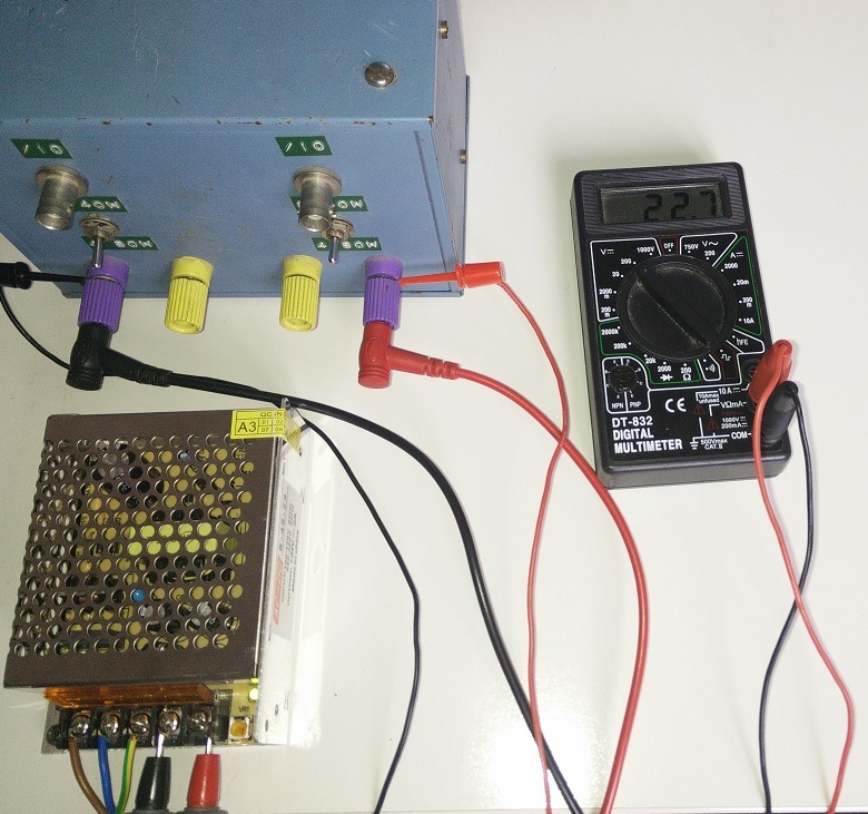

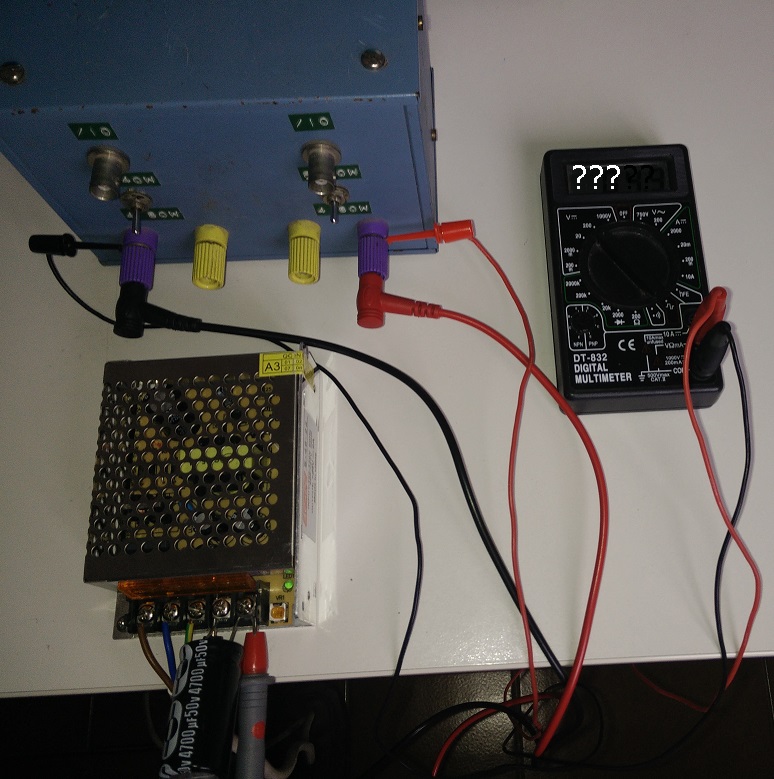

Messaggioda Foto Utenteelfo » 23 apr 2019, 13:48
Flap ha scritto:Non so perché insisti tanto con questa prova.
Faro' due post.
Prima di leggere il secondo (successivo) prova a rispondere alla 3 domande qui sotto.
Guarda le due foto qui sotto che rappresentano due setup sperimentali.
Nella prima vedi:
- alimentatore switching (dati di targa 24 V 2 A)
- carico resistivo da 16 ohm 80 W (corrente nominale assorbita 24 / 16 = 1.5 A)
- multimetro (4.99 euro al brico)
Come puoi vedere la tensione letta dal multimetro e' 22.7 V.
La tensione e' diversa dalla nominale (24 V) per due motivi:
- regolazione del trimmer della regolazione della tensione di uscita (minor)
- misura fatta (scorrettamente) ai capi del carico (e non ai morsetti di uscita dell'alimentatore) (major)
Nella seconda c'e' lo stesso setup con una differenza:
- ai morsetti di uscita dell'alimentatore e' collegato - in parallelo - un condensatore da 4700 uF 50 V
La tensione letta sul multimetro e' (volutamente) oscurata.
Domande:
1) qual e' la tensione letta dal multimetro?
Se la tensione fosse significativamente diversa da 24 V :
2) quale potrebbe essere il motivo della differenza?
3) cosa si potrebbe fare per riportarla al valore (nominale) di 24 V?
Nel prossimo post una possibile risposta alle domande
