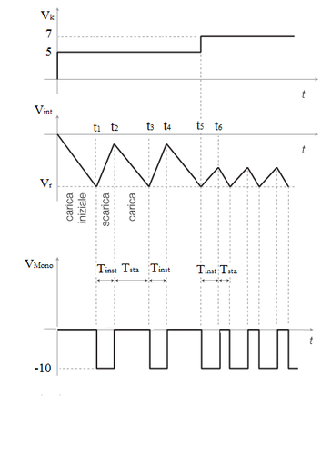

Grazie Marco, questa tua sola parola è fonte di grande gioia per me (e le mie fatiche).
Ora, prima di provare a generalizzare esprimendo un legame tra la tensione Vk e la frequenza di oscillazione del segnale di uscita, provando, così, che questo circuito equivale ad un convertitore V-f, vorrei fare un altro ragionamento che mi preme in modo particolare.
Oramai, dopo aver sviscerato abbastanza questo schema, sembra evidente che vi sia un legame, come scrivevo prima, tra la tensione Vk e la frequenza di oscillazione del segnale di uscita.
L'inverso di questa frequenza è la somma di due tempi. Quei due tempi che in figura ho indicato con Tinst e Tsta. Il primo di questi due tempi è costante e, nel caso del circuito in esame, vale 100 us ed è legato ai valori del gruppo RC che governano la durata dello stato instabile del multivibratore monostabile.
Tsta, invece, è variabile e dipende principalmente dal valore di Vk (oltre che dal valore di R1, R2, C1 e Vr).
Ora, Tsta, equivale al tempo che in figura ho indicato di carica (carica e scarica sono poi termini relativi ma, in questo momento, non voglio dilungarmi su questo). Il calcolo esatto di questo tempo lo si ottiene imponendo che il valore di tale rampa
eguagli la tensione Vr. In simboli:
da cui:
Ora, la domanda che mi pongo (e quindi il dubbio che ho) è questa:
ma, a parte la carica iniziale in cui, per ipotesi, il condensatore è scarico, in tutti gli altri casi (di carica, intendo), la tensione ai capi del condensatore (indicata qui con
) è sempre la stessa? Oppure vi sono effetti transitori "strani"?
In altre parole, ogni volta che il condensatore si carica, parte sempre dallo stesso valore (con Vk costante, naturalmente)?
Prima di dare una risposta a questa domanda mi fermo un momento - per prendere fiato - e poi proseguo.

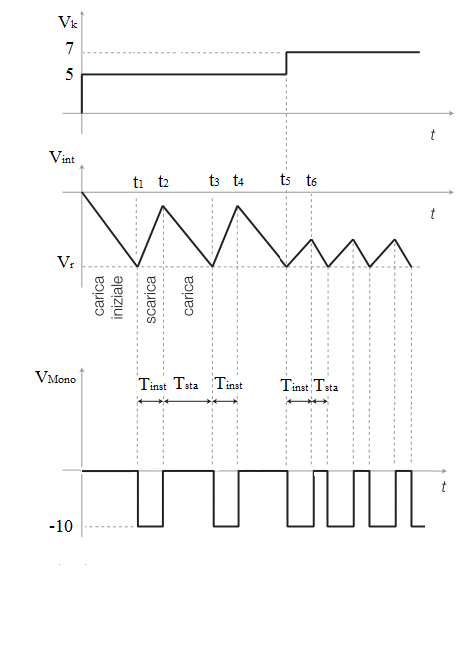

da cui:
) è sempre la stessa? Oppure vi sono effetti transitori "strani"?In altre parole, ogni volta che il condensatore si carica, parte sempre dallo stesso valore (con Vk costante, naturalmente)?
Allora, dopo aver riflettuto molto sulla questione, penso di averla risolta in questo modo. La riepilogo prima per chiarire meglio.
Dunque, l'ipotesi che mi accingo a verificare è questa:
con Vk costante, l'onda triangolare che osserviamo all'uscita dell'integratore rimane costante nei suoi parametri di tempo ed ampiezza.
Quest'onda triangolare, naturalmente, non è "regolare". Ovvero, non lo è necessariamente. In sostanza si tratta di un'onda che alterna segmenti con pendenze generalmente diverse (in modulo).
Ognuna di queste pendenze è caratterizzata da una durata, nel tempo, e da un dislivello, in ampiezza.
Riferendomi sempre all'ultima figura, ad esempio, la scarica che avviene tra t1 e t2, ha le medesime dinamiche di quella che osserviamo tra t3 e t4. E la carica che avviene tra t2 e t3, ha le medesime dinamiche di quella che osserviamo tra t4 e t5. Tutto ciò, ripeto, per Vk costante. Quando Vk varia, allora si modificano anche i parametri dinamici di quest'onda.
Come intendo far vedere, successivamente, la frequenza di oscillazione di quest'onda triangolare dipende è unicamente dipendente dal valore di Vk (e da una costante di proporzionalità).
Diciamo subito che sussiste sempre l'uguaglianza tra gli intervalli di tempo:
Così come, anche il livello di tensione che definisce il valore finale del transitorio di carica è - potremmo dire - un invariante. Esso è sempre uguale a Vr (nel nostro caso -10 V).
Con queste due informazioni mi accingo a calcolare:
a. il livello di tensione che definisce il valore finale del transitorio di scarica; che per Vk=5 V corrisponde a:
b. l'intervallo di tempo che definisce la durata del transitorio di carica; che, sempre per Vk=5 V corrisponde a (vedi figura):
Indico con t(max) l'istante corrispondente alla cuspide superiore dell'onda triangolare, ovvero l'istante in cui Vint è massima (esempi di t(max), in figura, sono: t2, t4, t6,...).
Ed indico con t(min) l'istante corrispondente alla cuspide inferiore dell'onda triangolare, ovvero l'istante in cui Vint è minima (esempi di t(min), in figura, sono: t1, t3, t5,...).
Considero ora la fase di scarica.
Risolvendo l'integrale e ricordando che:
Il valore del livello di tensione che definisce la cuspide superiore dell'onda triangolare lo calcoliamo imponendo, per t, il valore t(max).
Per Vk=5 V e con il resto dei dati dell'esercizio, si trova:
Per definire completamente ed univocamente quest'onda triangolare (sempre per Vk=costante=5V) ho la necessità di calcolare t(min). Per far ciò, considero la fase di carica.
Ora, per t=t(min), il valore della tensione d'uscita dell'integratore deve eguagliare Vr. In simboli:
Risolvendo l'integrale ed imponendo questa eguaglianza:
da cui:
Risolvo rispetto a Tsta:
che con i dati dell'esercizio diviene:
Ora, il fatto che la durata del transitorio di carica eguagli quella del transitorio di scarica è un caso. In generale non è così. Lo è, in questo caso, perché la carica avviene con una corrente costante di 1 mA. E la scarica con una corrente, altrettanto costante e del medesimo valore (ma di segno opposto).
Proviamo a rifare i calcoli per Vk=7 V.
Che qualitativamente è quello che mi aspettavo. Infatti la scarica avviene con una corrente di 0.6 mA e quindi, avvenendo a corrente costante, in 100
sottrae alle armature del condensatore una carica inferiore rispetto al caso precedente.
Ed anche la durata dello stato stabile deve avvenire in un tempo inferiore: infatti ora, con Vk=7 V, la pendenza del transitorio di carica è più veloce (7 volt ogni 80 us) ed inoltre deve coprire un dislivello inferiore rispetto al caso precedente (da -6.25 V a - 10 V).
Nell'attesa di una conferma rispetto a quanto scritto (sperando di non aver commesso troppi errori), rifletto su come esprimere il legame generale della frequenza di oscillazione dell'integratore (che poi coincide con quella del segnale all'uscita del comparatore) con la tensione Vk.
da cui:
sottrae alle armature del condensatore una carica inferiore rispetto al caso precedente.Ed anche la durata dello stato stabile deve avvenire in un tempo inferiore: infatti ora, con Vk=7 V, la pendenza del transitorio di carica è più veloce (7 volt ogni 80 us) ed inoltre deve coprire un dislivello inferiore rispetto al caso precedente (da -6.25 V a - 10 V).
