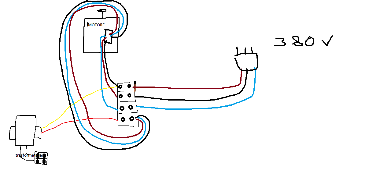

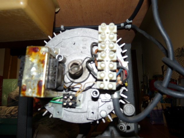

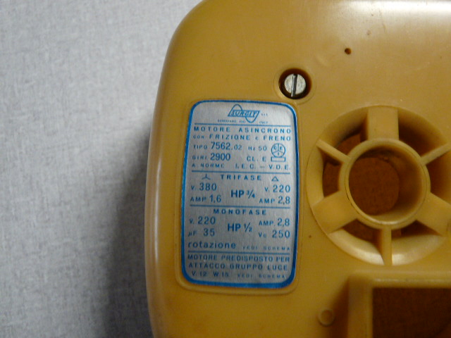

ho un problema, ho acquistato per mia figlia una macchina da cucire industriale che ha il motore che funziona a 380 v ma a casa mia ho solamente la 220 V, il venditore mi ha assicurato che la macchina funziona anche a 220 ed è scritto anche sulla etichetta del motore. In rete ho trovato vari articoli che parlano di ponticelli da spostare ma sul motore non ne ho trovati. allego disegno dei fili che escono dal motore e l' etichetta del motore stesso.
ringrazio in anticipo' chi mi potra' aiutare .
Sergio

Ciao Foto Utentesrg
Premetto sin da subito che non potrò aiutarti più di tanto non essendo un elettrotecnico, ma secondo me il tuo problema è praticamente risolvibile perché l'ho già visto fare in passato quand'ero piccolo (macchine cucitrici e anche betoniere, dove in queste ultime lo spunto lo dovevo fare io manualmente col cestello tassativamente in verticale sennò i condensatori scoppiavano! :mrgreen:)
Dall'etichetta che hai postato leggo dei dati interessanti: se collegato alla 380 e a stella hai 3/4 di cavalli, mentre se collegato alla 220 con un condensatore da 35µF/250V puoi ottenere 1/2 di cavalli.
A naso ti direi di acquistare un condensatore da almeno 35µF e almeno 275V dato che la 220 oggi vuol dire almeno 230V, ma non chiedermi come collegarli poiché più di lì non riesco ad andare.

Messaggioda Foto Utenteclaudiocedrone » 26 apr 2019, 22:47
Il condensatore non è pericoloso a patto che abbia le corrette caratteristiche; puoi trovarne p.es.nei negozi di materiale elettrico o termoidraulica etc., se a chi ti serve dici che vuoi un condensatore da 35 uF spiegandogli che devi farne te lo darà con la tensione di lavoro sufficiente (che non sono più i 250 V descritti nella targa); piastrine da spostare per variare la configurazione dei collegamenti non ne trovi poiché è un motore "piccolo" ma comunque c'è la morsettiera; riguardo i collegamenti... sulla targa c'è scritto "vedi schema" e ciò significa che originariamente con la macchina era fonito uno schema, potresti provare a ricontattare il venditore per vedere se sa che fine abbia fatto.

[5] Re: far funzionare motore da 380 V con 220 V
Messaggioda Foto Utenteclaudiocedrone » 26 apr 2019, 23:21
Qui hai degli esempi di collegamento (quello originario del tuo motore è trifase "a triangoloa stella")... tuttavia dalla foto non mi pare che i conduttori siano contrassegnati se non dai diversi colori e in mancanza del famoso schema di cui sopra la conversione non è operazione banale per un non esperto/attrezzato... :-|
P.s. In questi casi bisognerebbe aprioristicamente dire al venditore:
"può funzionare anche a 230 V monofase ? Sì ? Bene, me la mandi già predisposta in tal senso"...

[6] Re: far funzionare motore da 380 V con 220 V
Messaggioda Foto Utentemagoxax » 27 apr 2019, 8:04
Oh, che bello, hanno usato il centro stella del motore per fare il neutro del trasformatore. :twisted:
Foto Utentesrg, metti in conto anche questa modifica.

[8] Re: far funzionare motore da 380 V con 220 V
Messaggioda Foto UtenteJAndrea » 27 apr 2019, 11:40
Viste le dimensioni, assorbirà talmente poca corrente da spostare di poco il baricentro delle tensioni...

[9] Re: far funzionare motore da 380 V con 220 V
Messaggioda Foto UtenteStefanoSunda » 27 apr 2019, 18:41
Il motore mi sembra sia collegato a stella, 380 V. - Per l’utilizzo a 220 V bisogna modificare i collegamenti nei morsetti mammuth per il collegamento a triangolo. Bisognerebbe fare delle foto più da vicino, individuare i colori dei fili per sapere principio e fine di ogni gruppo fase che esce dal motore. Fai una foto chiarificatrice.

Messaggioda Foto Utenteclaudiocedrone » 27 apr 2019, 22:08
magoxax ha scritto: ...hanno usato il centro stella del motore per fare il neutro del trasformatore. :twisted:
Foto Utentesrg, metti in conto anche questa modifica...
Sì, ovviamente il colegamento attuale è a stella ed ho scritto... triangolo :mrgreen: ora ho corretto il post; ad ogni modo il trasformatore se alimentava una lampada da una quindicina di watt spostava sì il centrostella ma è uno squiibrio esiguo; in ogni caso questa è la modifica più semplice, ora basta collegarci fase e neutro di alimentazione...
Messaggi: 15302
