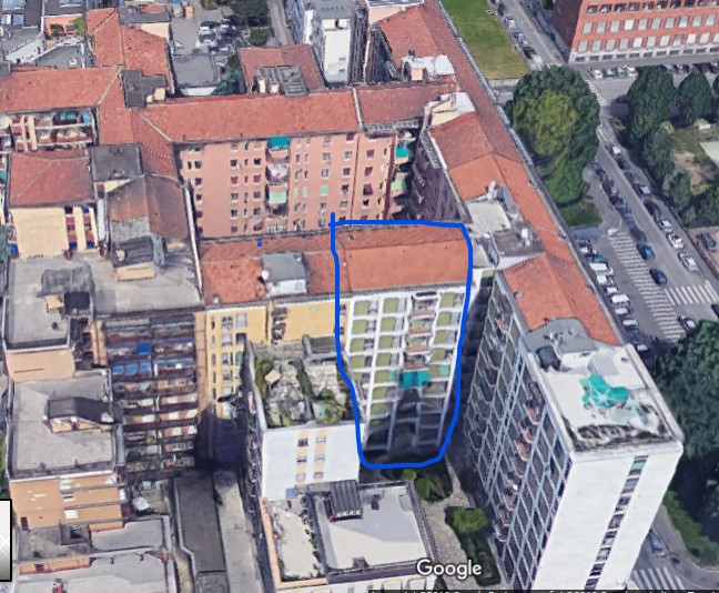

Ne approfitto della discussione per esporvi un quesito su un calcolo da fulminazione.
Dovendone fare uno per una palazzina inserita all'interno di un complesso di costruzioni una attaccata a l'altra mi confermate che per la palazzina con finestre verdi evidenz. in blu io, come dimensioni, prendo solo ed esclusivamente quelle di quella palazzina con le finestre verdi e non considero le costruzioni adiacenti?
Foto UtenteDuracell
575 3 3 6
Messaggi: 2525
Iscritto il: 2 ott 2009, 11:55
[79] Re: 64-8; V5
Messaggioda Foto UtenteGoofy » 29 apr 2019, 17:05
Puoi farlo solo se fra il blu e il resto c'è compartimentazione almeno REI 120 (quindi quasi mai!) e separazione degli impianti.
Foto UtenteGoofy
14,7k 4 5 9
Messaggi: 5916
[80] Re: 64-8; V5
Messaggioda Foto UtenteDuracell » 29 apr 2019, 17:22
Accidenti sei sicuro? perché così dovrei considerare praticamente una marea di costruzioni in cui tra l'altro non potrei accedere per sapere le caratteristiche. Queste situazioni in città si trovano spessissimo anche di peggiori di questa, mi sembra una follia dover considerare tutto.
Ma voi come fate? :roll:
