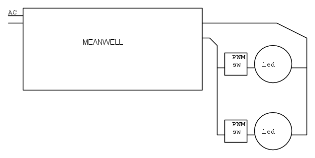

Secondo voi è possibile utilizzare la versione senza controllo PWM e "dimmerare" tramite PWM i led singolarmente, tipo con un mosfet? vedo se riesco a fare un disegnino :-)
Le scatolette PWM SW sarebbero che so un fet con dell'elettronica di contorno per accendere e spegnere i led appunto seguendo uno schema PWM, in modo da poterne diminuire l'intensità... Potrebbe funzionare?

Rimane il dubbio sul controllo PWM dei led con la versione senza ingresso. Visto quanto detto qui sopra, lo schema che ho indicato prima non mi sembra efficace (potrebbe capitare più volte che un led sia spento e l'altro acceso, questo farebbe cambiare continuamente il metodo lavoro del driver, non mi sembra carino). Con un singolo transistor per coppia di led potrebbe funzionare?

La risposta alla seconda domanda è assolutamente no!
Ed eviterei anche il parallelo!
Usa due driver separati o usane uno in grado di pilotare i due moduli messi in serie.
Se vuoi lavorare a 60 W per modulo, stando alle tabelle a pagina 10 e seguenti del datasheet, ti servono 50 V e 1.2 A per modulo. Con una configurazione in serie sei a 100 V e 1.2 A.

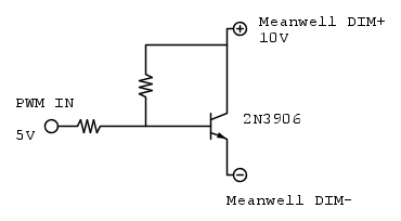

alla fine ho optato per un driver per ogni led, nello specifico ho scelto dei driver a potenza costante, modello XLG-50-AB (datasheet)
Sono "sotto" di 10W per led ma per l'applicazione andrà benone.
Mi rimane il dubbio su come generare un segnale PWM adatto, sul datasheet è indicato come
"Additive 10V PWM signal (frequency range 100Hz - 3Khz)", e dal diagramma a blocchi dell'alimentatore deduco che l'ingresso è optoisolato.
Un microcontroller genererà i sengali PWM, secondo voi un transistor per canale può bastare per pilotare i driver?
In caso positivo dovrei avere dei 2N3906, qualcuno può aiutarmi a polarizzarli correttamente per lo scopo?
Scopiazzando da internet credo che questo possa essere uno schema di base:
Immagino che invertirà il segnale in ingresso ma sarebbe un problema aggirabile via firmware...
Tra l'altro non ho capito se sul terminale positivo devo applicare 10V o se li genera il driver.
Ovviamente questa è la pirma idea che mi è saltata in mente, se avete soluzioni migliori del singolo BJT, sono qui apposta! :D
