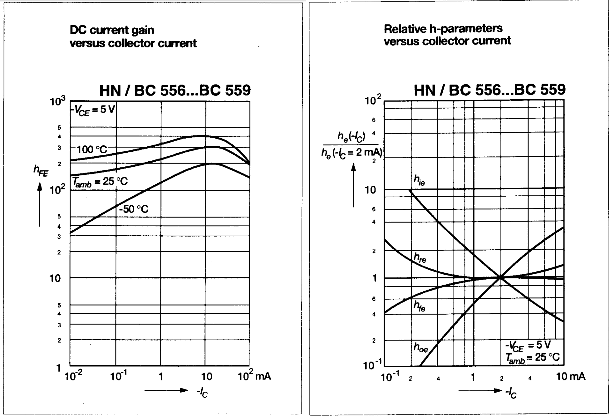

Come si comporta l'hFE di un transistor al variare della corrente che lo attraversa?
Per esempio, abbiamo un transistor BJT NPN generico in configurazione ad emettitore comune.
Prendiamo due valori di corrente Ic (vedi allegato):
Ic1 = 1mA
Ic2 = 500mA
L'hFE del transistor in questione rimane identica in entrambi i casi o varia?

Se il transistor non viene fatto funzionare al di fuori dei suoi limiti costruttivi (elettrici e termici) che possono danneggiarlo, le sue caratteristiche (comprese Hfe) rimangono, a parità di tensione, corrente e temperatura di lavoro, stabili.

L'Hfe bisogna renderla stabile se si vuole che un transistor lavori bene,specialmente nei circuiti dove deve amplificare è assolutamente necessario che l'hfe rimanga stabile ed il perche non c'è bisogno di spiegarlo;ogni conduttore percorso da corrente tende a riscaldare,nei semiconduttori questo fenomeno è piu accentuato,con l'aumento della temperatura le caratteristiche intrinseche del transistor tendono a mutare,si verifica il cosiddetto fenomeno della deriva termica che se non viene opportunamente controllato porta alla distruzione del componente,ecco perche si fanno opportune reti di polarizzazione e se la superficie del trs non basta,si mettono le alette di raffreddamento

Tra componenti recanti la stessa sigla può essere molto diverso e varia tanto con la temperatura.

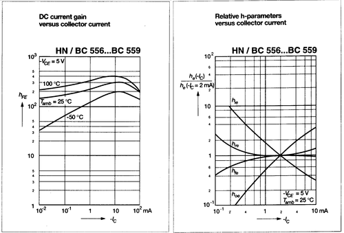

Daniel521 ha scritto:Come si comporta l'hFE di un transistor al variare della corrente
Rimane fisso cioè "lineare" finché siamo lontani dalla saturazione e dalla interdizione.
Similmente si comportano il mu (amplificazione di tensione) dei triodi e la trasconduttanza (variazione corrente di uscita/tensione di ingresso) dei pentodi.
P.S. in effetti le variazioni nei transistor non sono sempre trascurabili, i grafici postati da Foto UtenteBrunoValente esemplificano una situazione completa.

Appena inizia a passar corrente il transistor si scalda, variando immediatamente il proprio hFE.

Sono grafici presi dal datasheet del BC556-9 dove si vede la dipendenza di hFE e hfe da Ic.
