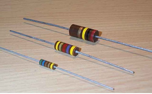

Per esperienza personale posso dire che le vecchie resistenze al carbone di questo tipo (Allen Bradley e simili) è meglio sostituirle in quanto con il tempo il loro valore varia ed anche di molto/moltissimo rispetto il valore originale
Per quanto ne so, resistenze a strato metallico e un po' surdimensionate come potenza dissipabile distorcono meno delle altre, se poi la tolleranza è 1% si è certi di restare nelle intenzioni del progettista
Negli amplificatori da chitarra, invece, se copie di circuiti famosi del passato che le usavano, si cerca di usare proprio quelle vecchie resistenze al carbone (per ricreare la "pasta" sonora dell'originale), questi vecchi amplificatori venivano costruiti, tra l'altro, con componenti che avevano anche un 20% di tolleranza, quindi ciò che si otteneva dopo qualche anno di uso variava da amplificatore ad amplificatore (nel bene e nel male)
Buone resistenze sono le Metalfilm RN65D

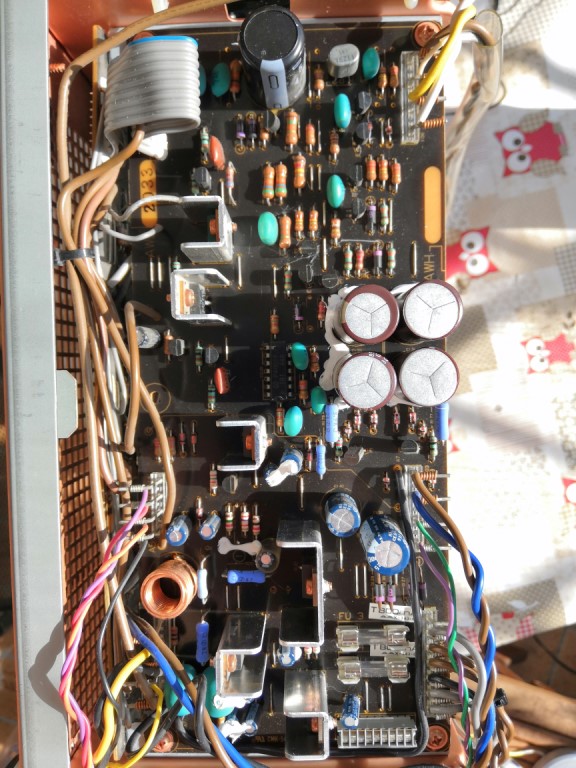

Questa è una delle due schede principali originali:

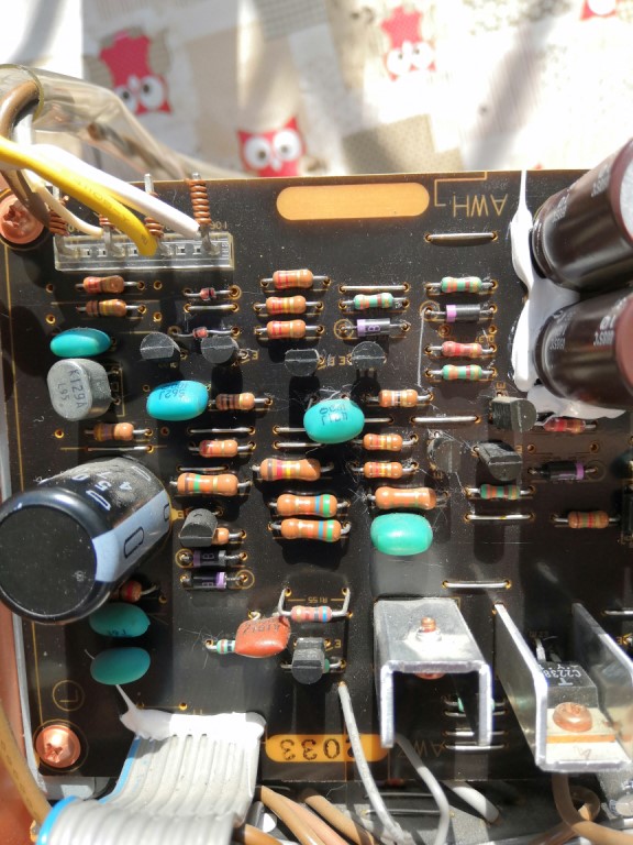

Questo un dettaglio delle resistenze:

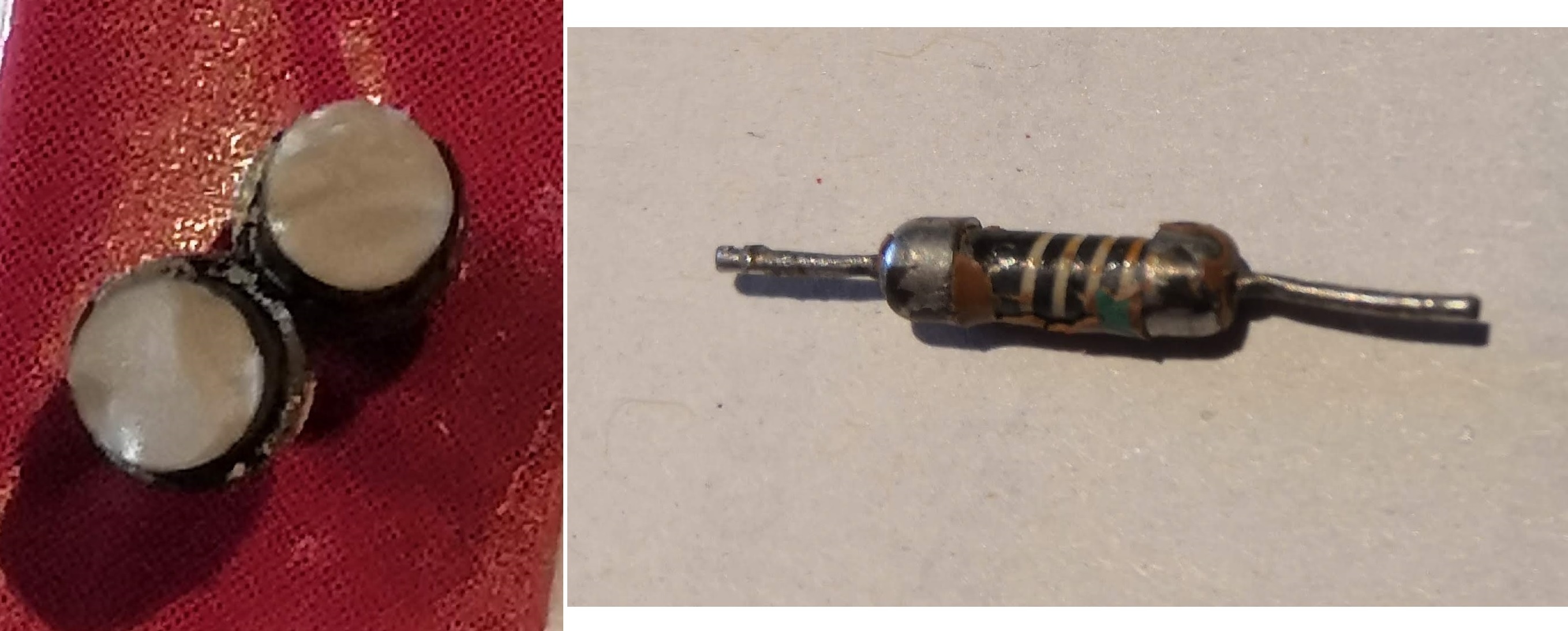

Vista la foto della resitenza che mi hai postato volevo massima chiarezza per tutti nell'esprimere eventuali pensieri e quindi: oltre a postare le foto sopra, ho smontato una resistenza e "sbriciolata" per vederne chiaramente la composizione, qui sotto
il nucleo è ceramico e quindi vi è il deposito di carbonio che è stato poi trafilato per dare la giusta resistenza...

Aggiungo un terzo caso: le resistenze di emettirore. Se sono di un tipo non induttivo (come quelle a impasto di carbone) è bene non sostituirle con resistenze di tecnologia diversa (come quelle a "gessetto" o quella aperta in foto) , perché l'induttanza parassita potrebbe diminuire il margine di stabilità

Con il caos che si vede in vede in foto ti puoi scordare qualunque miglioramento dovuto alla sola sostituzione dei componenti.
