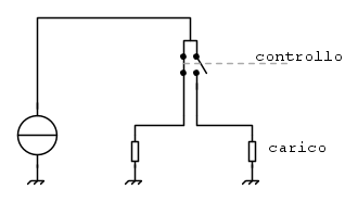

Salve a Tutti!! Avrei bisogno di un aiutino.
Vorrei realizzare un circuito che al passaggio della corrente dopo circa 1 secondo interrompesse il flusso anche se la corrente continua a passare.
Avete qualche idea in mente??
Grazie mille
Stefano

wes93 ha scritto:al passaggio della corrente dopo circa 1 secondo interrompesse il flusso anche se la corrente continua a passare.
Provo a tradurlo in linguaggio più comprensibile.
Hai un certo carico. Vuoi un circuito che fornisca una certa corrente a questo carico e, dopo 1 secondo, scolleghi il carico facendo scorrere lo stesso ammontare di corrente da qualche altra parte.
A livello concettuale (ovviamente non è questo il circuito che implementerai) vuoi avere:
Un'idea abbozzata li...
fatti uno specchio di corrente Wilson per generare la corrente, usi un multivibratore per generare l'onda quadra (con pulse width = 1 s) per il controllo della durata, ed un circuitino a transmission-gate che incalana la corrente su rami diversi a seconda del valore della tensione di controllo.
