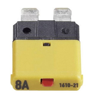

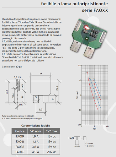

Messaggioda Foto UtenteFranco012 » 5 mag 2019, 16:34
Per i più esigenti, è possibile utilizzare fusibili ripristinabili, disponibili (a dire il vero con una certa difficoltà) nella versione a ripristino manuale oppure automatico (vedasi qui l'apposita discussione):
Fusibile a lamella, a ripristino manuale.
Fusibile ripristinabile manualmente 8 ampere.png (85.8 KiB) Osservato 6298 volte
Fusibile a lamella, a ripristino automatico.
