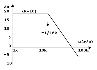

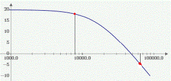

Messaggioda Foto Utenteg.schgor » 10 mag 2019, 15:53
Visto che la procedura del post[9] non ti convince,
indico una semplicissima soluzione 'grafica':
Disegnando su carta semilogaritmica una retta a 20dB (cioè ponendo K=10)
e una a doppia pedenza che passa per -5dB a \omega_2,
si ottiene T.
Tracciando Bode con questi parametri si ha la conferma
dei dati di partenza:
\omega_1=8000r/s a 18dB
\omega_2=64000r/s a -5dB

Messaggioda Foto Utentenovizio » 13 mag 2019, 15:56
Più che non convincermi, g.schgor, non riesco a trovare una soluzione analitica soddisfacente.
In sostanza, per tornare al tuo post[9], si tratta di risolvere:
G(j \omega)=\frac{K}{(T \cdot j \cdot \omega +1)^2}
imponendo i dati della traccia.
Ovvero, si tratta di risolvere il sistema delle due equazioni - indicate di seguito - nelle incognite T e K.
\left |G(j \omega_{1})  \right |_{dB}=18
\left |G(j \omega_{2})  \right |_{dB}=-5
dove il modulo della risposta in ampiezza può essere così scritto:
\left |G(j \omega)  \right |_{dB}=20\cdot log\left |\frac{K}{(T \cdot j \cdot \omega +1)^2}  \right |
Ora, prima che affronti il problema del modulo del quadrato di un numero complesso, scrivo:
G(j \omega)=\frac{K}{(T \cdot j \cdot \omega +1)^2}=\frac{K}{(T \cdot j \cdot \omega +1)}\cdot \frac{1}{(T \cdot j \cdot \omega +1)}
quindi:
\left |G(j \omega)  \right |=\frac{K}{\sqrt{1+(T \cdot \omega)^2}}\cdot \frac{1}{\sqrt{1+(T \cdot \omega)^2}}
Ma questo vuol dire che posso anche scrivere:
\left |G(j \omega)  \right |=\frac{K}{1+(T \cdot \omega)^2}
Quindi, sempre se non ho commesso errori, devo risolvere il sistema:
20\cdot log\frac{K}{1+(T \cdot \omega_{1})^2}=18
20\cdot log\frac{K}{1+(T \cdot \omega_{2})^2}=-5
nelle incognite T e K (devo imparare ad usare la graffa per raccogliere le equazioni che costituiscono un sistema!). Corretto fin qui?

Messaggioda Foto Utentenovizio » 13 mag 2019, 16:18
Procedo (sperando che sia corretto).
Le ultime due equazioni posso anche riscriverle così:
\frac{K}{1+(T \cdot \omega_{1})^2}=10^{\frac{18}{20}}=7,94
\frac{K}{1+(T \cdot \omega_{2})^2}=10^{\frac{-5}{20}}=0,56
Ovvero:
K=7,94\cdot \left [1+(T \cdot \omega_{1})^2  \right ]
K=0,56\cdot \left [1+(T \cdot \omega_{2})^2  \right ]
Dal momento che il primo membro è uguale per entrambe le equazioni, scrivo:
7,94\cdot \left [1+(T \cdot \omega_{1})^2  \right ]=0,56\cdot \left [1+(T \cdot \omega_{2})^2  \right ]
e risolvo rispetto a T. Dopo circa 5 o 6 passaggi giungo ad ottenere, per la costante di tempo, il valore:
T=69,22\mu s
Non l'ho ancora fatto ma, presumo, dovrò sostituire tale valore nella prima (o nella seconda) equazione di questo post per determinare il valore di K.

Messaggioda Foto Utentenovizio » 13 mag 2019, 16:28
Ed ecco il calcolo per ottenere il valore del guadagno K:
sostituisco il valore di T e di omega:
K=10,37
Non so se è corretto e se ho interpretato correttamente il percorso che mi avevi indicato.

Messaggioda Foto Utenteg.schgor » 13 mag 2019, 16:31
Mi rusulta K=9.98 eT=1/15800
