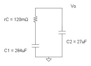

Buonasera. Vi chiedo per favore di dare un'occhiata al mio dubbio. Non so come considerare l'effetto capacitivo complessivo di questa impedenza che mi serve per una formula dove ho solo C da considerare.
Si trova all'uscita di un circuito funzionante a una frequenza di 125kHz. Io per ipotesi ho considerato che ha a questa frequenza si possa trascurare il condensatore con capacità più grande.
Per sicurezza io comunque ho calcolato l'impedenza risultante:
z=\frac{r_CC_{el}s+1}{s(C_{cer}C_{el}r_Cs+C_{cer}+C_{el})}
e poi guardando la parte immaginaria a quella frequenza:
z\simeq -0.0017613-i0.047157
Mi risulta che se guardo quel termine come qualcosa del tipo -j/sC allora C\simeq 27uF
Però non mi convince anche perché la parte reale viene negativa che è come se ci fosse una resistenza negativa là. Vorrei la vostra conferma

Il testo è poco comprensibile,
Lo prendo come un quiz:
XC1 = 1/(125*10^3*6,28*284*10^-6) = 1/223 = 0,0045 ohm molto inferiore di 0,12 ohm
quindi XC1 può essere considerato un corto circuito rispetto a rC.
Il calcolo si semplifica.
Quanto alla domanda, mi costerebbe troppa fatica verificare i tuoi calcoli...

[3] Re: Effetto capacitivo di questa impedenza
Messaggioda Foto UtenteMarcoD » 17 mag 2019, 18:15
proseguo nel quiz..
C2 27 uF è dieci volte minore di C1
quindi avrà una reattanza 10 volte maggiore: 0,045 ohm
tre volte minore di 0,12 ohm.
Confermo che un valore negativo della parte reale non ha senso.
Zeq = R * -JXC /( R - JXC)
Zeq = (0.12 * - J0,045)/(0.12 - J0,045) = (0.12 * - J0,045)*(0.12 + J0,045)/(0,12^2 + 0,045^2)=
= ( 0,045^2 * 0,12 - j 0,045*0.12 ) / (....)

Messaggioda Foto UtenteIsidoroKZ » 17 mag 2019, 19:13
nordest ha scritto:z\approx -0.0017613-i0.047157
Mi sa che hai sbagliato i conti :(. A 125kHz la parte reale, se si trascura C1, vale 15.6mΩ, mentre con C1 vale 16mΩ, in entrambi i casi positiva. La parte immaginaria da` una capacita` equivalente di circa 31µF.
Rivedi i conti :)

Messaggioda Foto Utentenordest » 17 mag 2019, 19:33
grazie a tutti per le risposte, intanto dico già una precisazione: mi ero dimenticato di legare la formula allo schematico quindi:
z=\frac{r_CC_{1}s+1}{s(C_{2}C_{1}r_Cs+C_{2}+C_{1})}
Poi: l'equazione era impostata male (errore di battitura molto mascherato :-x ) infatti ora viene:
x =0.0156359 - i0.0404283
con C=31.49uF che è un risultato che ho già sentito quindi potrebbe andare
Tuttavia sto considerando il risultato come capacità serie a una resistenza da circa 156mOhm.
In realtà a me interessa vederlo come un parallelo RC quindi non so se si possa banalmente provare a fare la trasformazione matematicamente come:
R//Z_C =\left.\frac{R}{RCs+1}\right |_{s=i\cdot(250\times10^3\pi)}=0.0156359 - i0.0404283  \implies C=\simeq 27.4\mu F
Ci può stare?

Messaggioda Foto UtentePietroBaima » 17 mag 2019, 22:21
nordest ha scritto:mi ero dimenticato di legare la formula allo schematico
Schematico vuole dire questo:
Dizionario De Mauro ha scritto:sche·mà·ti·co
agg. CO
1. di rappresentazione grafica, che riproduce in modo semplificato e funzionale un oggetto, un meccanismo, un fenomeno: tracciare un progetto schematico
2. estens., che ha le caratteristiche di massima semplificazione e astrazione, ridotto all'essenziale: una descrizione schematica
3. estens., estremamente rigido, dogmatico; limitato, angusto: il tuo pensiero è troppo schematico, senza sfumature
Se accettiamo che il significato possa vagamente ricondursi alla definizione 1., allora dobbiamo pensare che il disegno non sia schematico, in quanto completo in ogni suo dettaglio.
Meglio utilizzare l'italiano correttamente e chiamare lo "schematico" per quello che in realtà è: uno schema elettrico.
Evitiamo traduzioni pigre dall'inglese, che chiama lo schema elettrico "schematic diagram".
A proposito, non hai indicato nello schema elettrico fra quali punti intendi misurare la tua impedenza.
Ciao,
Pietro.
