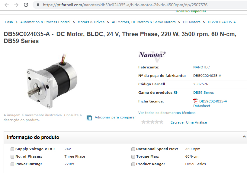

Ciao a tutti, ho un motore BLDC con 60N-cm, 3500 RPM.
Voglio costruirmi un attuatore lineare (ho gia visto alcuni pezzi gia pronti online che poi dovrò assemblarli), ma non so quale forza di sollevamento avrà il cilindro elettrico.
L'unica cosa certa che so è che per calcolare la forza bisogna considerare il "Torque max" del motore ed il passo della vite. Infatto se io scegliessi un passo molto piccolo la velocità del cilindro sarebbe piu lenta ma avrebbe piu coppia, se invece il passo fosse piu grande, la velocità sarebbe maggiore ma avrebbe meno coppia.
Ecco mi serve sapere come calcolare la forza del cilindro in funzione dell'unico dato che ho del motore e cioè
Torque max = 60 N-cm
Questo "N-cm" non riesco a capire cosa sia
Per poter capire come calcolarla, mettiamo per esempio che il passo della vite (ricircolo di sfere) sia 5mm
Datemi un aiuto :cry:
Vi allego anche il datasheet ed il ink del motore:
https://pt.farnell.com/nanotec/db59c024035-a/bldc-motor-24vdc-4500rpm/dp/2507576

Partiamo dalla potenza di 220 W che è proprio una potenza meccanica resa al netto del rendimento del motore.
3.500 giri/min sono 3.500 / 60 = 58,33 giri/sec
pertanto con un passo di 0,005 m abbiamo
una velocità lineare di 58,33 x 0,005 = 0,2916 m/sec
quindi una forza
Forza = Potenza / velocità = 220 / 0,2916 = 754,3 Nt
cioè 754,3 / 9,81 = 76,9 kg forza

Messaggioda Foto Utentevenexian » 21 mag 2019, 18:11
Conviene passare dall'energia calcolata come forza per spostamento.
60 Ncm equivalgono a 0,6 Nm. In un giro completo di raggio 1 m, lo spazio percorso sarà di 2π m e l'energia sarà
(0,6 N x 2π m) J.
In un giro completo, lo spostamento lineare sarà pari al passo (5 mm) e la forza ottenuta pari all'energia divisa per questo passo.
F = (0,6 N x 2π m) / (5 mm) = 754 N.
La formula generale è F = T·2π / P
dove F è la forza in N, T è la coppia in Nm e P il passo della vite in m.
