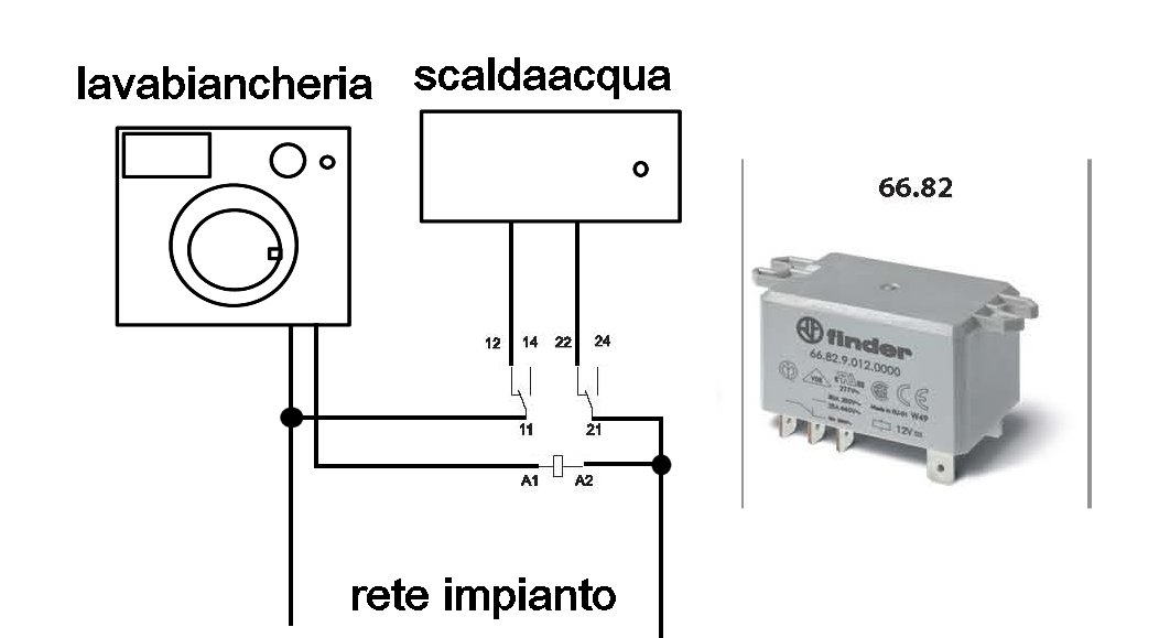

In bagno ho la lavabiancheria ed il boiler scaldaacqua, le cui prese sono in parallelo.
Purtroppo quando sono accesi assieme scatta il magnetotermico. (velo pietoso sull'impianto...)
Di conseguenza, quando accendiamo la lavatrice stacchiamo la spina dello scaldaacqua.
Però non sempre ci ricordiamo di reinserirla (e ti voglio vedere al mattino la doccia con l'acqua fredda...).
I relè di potenza per carichi prioritari sono tutti da quadro elettrico, e alcune canaline non possono portare altri fili. Per giunta per un solo elettrodomestico non mi sembra il caso.
Al che mi è venuto in mente:
se metto un relè di potenza che a riposo permette l'alimentazione dello scaldaacqua, e che quando accendo la lavatrice si attiva e toglie corrente allo scaldaacqua?
Pensavo ad uno come questo
https://www.findernet.com/it/italy/prod ... /series/66
collegato come da schema (bobina in serie alla fase della lavatrice)
Faccio un botto?
Devo prendere qualche accorgimento?

Non puoi mettere la bobina del relè in serie alla lavatrice, è vero che ti si attiverà quando accendi la lavatrice, ma la lavatrice non ti funzionerà, perché attraverso la bobina del relè non ci scorre la corrente necessaria per la lavatrice.
Quindi NO!
Dovresti mettere il relè dopo l'interruttore della lavatrice in questo modo quando la lavatrice è accesa, tiene spento lo scalda acqua, ma non sono sicuro che anche in questo modo, quando la lavatrice ha finito il ciclo il relè si disecciti.
Forse l'unico modo è di mettere in serie un sensore di corrente che faccia passare poca e tanta corrente e controllare il relè.
Ma io metterei un teleruttore, (non un relè) dentro un contenitore con il sensore di corrente.

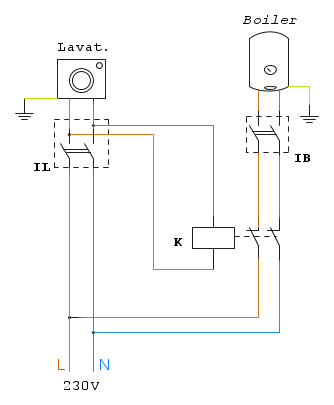

Il tuo schema non va bene - il relè deve essere collegato all'uscita dell'interruttore lavatrice come schema che ti allego.

Domanda per StefanoSunda: se IL ed IB sono interruttori Lavatrice e Boiler, dovrei accendere l'interruttore Lavatrice (IL) e poi accendere la lavatrice, giusto?
Volevo evitare interruttori, ed escludere il boiler semplicemendo accendendo la lavatrice con il suo pulsante sul pannello.
(E' una lavatrice 'tronica Samsung, con pulsante "soft touch", non con pulsante meccanico)
(forse che, comunque, la lavatrice anche se spenta, assorbe un poco di corrente che attiverebbe rele/interruttori/ o quello che ci metto?)
Volevo evitare interruttori, ed escludere il boiler semplicemente accendendo la lavatrice con il suo pulsante sul pannello.
L’interruttore “ IL” si intende quello che è montato nella lavatrice. Devi intervenire all’interno e collegarti nei due fili che alimentano la macchina, in modo che quando la lavatrice è in funzione, fa eccitare il relè. Il relè lo monti nella linea del boiler, la bobina è alimentata dai due fili (cavetto) che provengono dalla lavatrice (come schema). Il lavoretto è molto semplice basta copiare.

UnoComeTanti ha scritto:STEFANOSUNDA: Sì, l'dea di prendere i contatti da dentro la lavatrice può essere buona, ma avrei ulteriori cavi in giro per il bagno.
È la soluzione che mi piace di più, l'alimentazione della bobina la puoi prelevare dalla resistenza della lavatrice, più facile da individuare e disattiverebbe lo scaldabagno per il solo tempo necessario.
Potresti anche mettere il primario di trasformatore 220/24 V in // alla resistenza e portare la 24 V su un connettore da pannello, al quale puoi collegare un contattore con bobina da 24 V e con contatto Normalmente Chiuso
