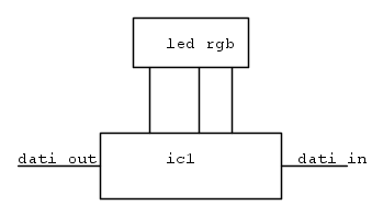

[6] Re: Sistema indirizzamento semplice.
Messaggioda Foto UtenteStefDrums » 24 mag 2019, 15:12
Forse non ho capito che dubbio hai.
Hai provato a guardare il datasheet del WS2812 ?
https://cdn-shop.adafruit.com/datasheets/WS2812.pdf
è scritto tutto qui! O_/

Messaggioda Foto UtenteSammuele » 24 mag 2019, 15:52
forse è meglio un piccolo disegno di funzionamento del led (spero che sia simile) senza vcc e gnd.

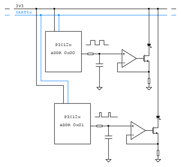

[8] Re: Sistema indirizzamento semplice.
Messaggioda Foto Utentemarioursino » 24 mag 2019, 16:14
Oppure
Per non programmare un indirizzo diverso per ogni PIC, avevo realizzato un sistema connesso a catena che capiva automaticamente la posizione di ogni microcontrollore, così da avere un singolo firmware. In alternativa l'indirizzo può essere impostato tramite jumper sugli input (ma sei limitato dal loro numero) o da un voltage divider + ADC (verrai limitato dalla risoluzione e devi saldare ogni volta resistenze diverse).

[9] Re: Sistema indirizzamento semplice.
Messaggioda Foto Utentedadduni » 26 mag 2019, 12:02
perché generare un PWM, filtrarlo e poi controllare in corrente se puoi usare direttamente il PWM per comandare i led?

[10] Re: Sistema indirizzamento semplice.
Messaggioda Foto Utentemarioursino » 26 mag 2019, 19:30
Hai ragione :roll: non so perché non ci ho pensato.
