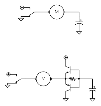

Ciao ragazzi, mi servirebbe il vostro aiuto se possibile.
Sto progettando un diorama, in cui vorrei mettere una barra automatica, per capirci quelle che si usano nei posteggi per l'ingresso ed uscita delle auto, pensavo però di renderla mobile, semplicemente con uno switch per farla aprire o chiudere.
Il mio problema però è il seguente, non riesco a capire come collegare un interruttore di fine corsa sia per interrompere la corrente ad apertura conclusa, sia in chiusura, dovrei installare due ovviamente, non vorrei fare nulla di complicato pensavo ad un semplice interruttore generale per staccare la corrente a tutto il diorama, e poi uno switch per comandare l'apertura e chiusura della barra, ma non mi viene in mente nulla su come interrompere la corrente a fine corsa, eccetto un interruttore che però non so come collegarlo :(
Mi potete aiutare?
Grazie mille

Secondo me non vale la pena di utilizzare finecorsa (due) in questo caso.
Mi sembra più semplice un blocco meccanico dell'escursione della sbarra.
Per evitare che la corrente continui a fluire, utilizzerei uno di questi circuiti.
Quello in alto, più semplice, è limitato a motori con assorbimento molto basso (20 mA per esempio).
L'altro serve per motori con assorbimento maggiore.
Entrambi i circuiti danno un effetto di rallentamento all'avvicinarsi a fine corsa.
Ovviamente, senza altri dati come tensione di alimentazione, corrente assorbita dal motore e tempo necessario per apertura e chiusura, non si possono dare valori ai componenti.

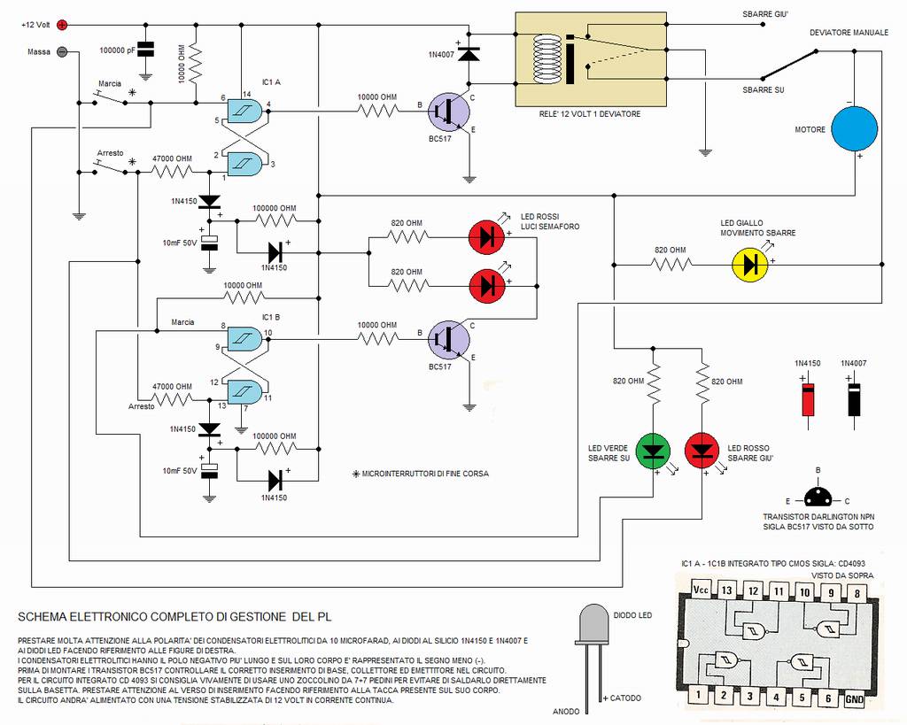

ciao grazie per la risposta, diciamo che per adesso vorrei capire come fare il lavoro e poi vedere cosa trovo in negozio o meglio online, visto che l'unico negozio della mia città dove trovavo tutto ha chiuso :(
vorrei usare motorini piccoli visto che il diorama sarà in scala 1:43.
Io ero per fare uno schema più semplice possibile, inizialmente pensavo ad un deviatore manuale e due finecorsa per interrompere la corrente, ma poi mi sono sorti alcuni dubbi, tra cui come non far andare in corto il circuito visto che ad ogni pin del motorino ci sarebbero entrambi i poli collegati.
Cercando online ho trovato uno schema che fa la mio caso, nello specifico è usato per un passaggio a livello di un diorama ferroviario, ma alla fine il principio è lo stesso :D
Però non capisco una cosa, li usa un relè 12V deviatore, ma non riesco a capire quale relè dovrei acquistare, cerco online ma trovo un sacco di relè e non so quale fa per me, ho anche contattato il proprietario della pagina, ma non risponde, magari l'email non è più attiva essendo datato il post. :(
Mi aiuteresti se non chiedo troppo?
Modificherei questo schema togliendo i due led rossi del semaforo, perché non mi servono ed aggiungerei uno schema per il lampeggio del led giallo, tramite NE555 molto semplice, su questo non dovrei avere problemi, tolgo la resistenza da 820 Ω ed aggiungo lo schema con NE555.
Allego il jpg dello schema ed il link dove l'ho trovato.

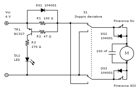

Ciao, i tuoi schemi sono abbastanza semplici, unica cosa, non capisco come bloccare il motore a fine corsa, inoltre, (scusa ma non sono tanto esperto), non capisco cosa sono, nel secondo disegno, quei simboli a destra del motore che circondano la resistenza.
Il motore penso di farlo girare nei due versi, per problemi di spazio, attualmente non ho in mente nessun disegno che occupi poco spazio per creare un poi e chiudi con il motore che gira nello stesso verso.
Per il problema della tensione del motore, meno è meglio è, calcola che ho già pronto uno schema per il lampeggio dei lampeggianti delle auto e funziona a 6 V, ho già visto online un motorino da 6V 400mA che credo possa andare bene, fornito con trasmissione di 26:1 (non ho idea di che velocità ottengo alla fine), ma questo non sarebbe un problema, potrei stampare degli ingranaggi per farlo girare più lentamente, oppure cosa più semplice se possibile, modificare la velocità tramite resistenza?
Io inizialmente avevo pensato ad un deviatore, per invertire la corrente e due fine corsa, ma poi mi è sorto un problema, cioè quando il fine corsa è premuto quindi è su OFF come faccio a bypassarlo?
Diciamo che a livello di progettazione elettronica non ne capisco nulla, se si tratta di ricreare lo schema su mille fori non ho problemi ma per progettarlo sono a zero.
Accetto tutti i consigli che vorrai darmi, per adesso non ho nulla in casa quindi non ho vincoli sul circuito come corrente o altro.

Macelettronic ha scritto:non capisco come bloccare il motore a fine corsa
Basta un fermo meccanico, tipo la sbarra che abbassandosi si appoggia su un supporto, e alzandosi incontra un chiodino che ne ferma la rotazione. Se il motorino è poco potente, e ci metti eventualmente una resistenza in serie per limitare la corrente, o usi uno dei circuiti visti sopra che danno un rallentamento nel corso del movimento, non dovrebbe esserci nessun problema.
Macelettronic ha scritto:non capisco cosa sono, nel secondo disegno, quei simboli a destra del motore che circondano la resistenza.
Sono due transistor, sopra un NPN e sotto un PNP, collegati come inseguitori di tensione.
Macelettronic ha scritto:ho già visto online un motorino da 6V 400mA che credo possa andare bene, fornito con trasmissione di 26:1 (non ho idea di che velocità ottengo alla fine), ma questo non sarebbe un problema, potrei stampare degli ingranaggi per farlo girare più lentamente, oppure cosa più semplice se possibile, modificare la velocità tramite resistenza?
400 mA mi sembrano tantini, ma magari va bene anche quello. Guarda quanti giri fa al minuto, intorno a 15 dovrebbe andar bene.
Sì, entro certi limiti, con una resistenza o diodi in serie si riescce a rallentare un motorino in CC.
Macelettronic ha scritto:Io inizialmente avevo pensato ad un deviatore, per invertire la corrente e due fine corsa, ma poi mi è sorto un problema, cioè quando il fine corsa è premuto quindi è su OFF come faccio a bypassarlo?
Se inverti la polarità, puoi mettere un diodo in parallelo a ogni finecorsa.
Prova a quardare lo schema a questo intervento. Potrebbe fare al caso tuo, togliendo eventualmente il transistor e i componenti di contorno, che servono unicamente a far accendere un LED quando il motore è in movimento.

Ciao ho dato uno sguardo alla discussione che mi hai indicato, lo schema al punto 16 mi sembra il più chiaro da leggere, anche se non capisco alcune cose ma dovuto al fatto che non so leggere benissimo gli schemi. :(
Di sicuro molto più chiaro e semplice di quello trovato da me online che avevo postato inizialmente.
Ho dato una lettura veloce alla discussione, se non ho capito male li si parla di fine corsa con diodi integrati, quindi nel mio caso i diodi messi nel fine corsa dovrei trascurarli giusto?
L'unica modifica che dovrei fare sarebbe inserire un led giallo di movimento, quindi che si accenda ad ogni movimento della sbarra.
Ma i componenti indicati in quella discussione, vanno bene anche per me che lavorerei a 6V?
Anche se fra questo schema, quelli con il 555 per far lampeggiare i modellini, le varie luci all'interno del diorama non so se dovrò cambiare alimentatore.

Macelettronic ha scritto:Ho dato una lettura veloce alla discussione, se non ho capito male li si parla di fine corsa con diodi integrati, quindi nel mio caso i diodi messi nel fine corsa dovrei trascurarli giusto?
Sbagliato. Li devi mettere, rispettando la polarità. Degli 1N4001 o 1N4007 andranno bene.
Macelettronic ha scritto:L'unica modifica che dovrei fare sarebbe inserire un led giallo di movimento, quindi che si accenda ad ogni movimento della sbarra.
Il LED è già incluso nel circuito che ti ho indicato.
Macelettronic ha scritto:Ma i componenti indicati in quella discussione, vanno bene anche per me che lavorerei a 6V?
L'unica cosa che cambia è la resistenza in serie al LED, che passa da 680 Ω a 270 Ω. Il circuito aggiornato è:
