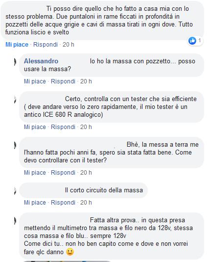

Quindi mando "mezza" fase al "N" e mezza al L"?

Lasciando perdere le "mezze fasi" che non so cosa siano... Hai provato ad alimentare il tuo "coso" da una presa qualsiasi?

Lo colleghi normalmente, i due conduttori attivi (che non sono mezza fase ognuno) ai morsetti L e N e la messa a terra dove va la messa a terra; non dovrebbero esserci problemi.

lI ho chiamati "Mezza fase" perche sono +128V e +128V :mrgreen:

Non riesco a capire quale sia il problema, o forse il problema non esiste affatto.
Il controller non prevede alcun collegamento di terra, va collegato come in figura (e come detto da Claudio e confermato da Attilio) e basta. Paradossalmente potresti avere una casa del tutto priva di impianto di terra e funzionerebbe tutto lo stesso.
Continuo a pensare al tuo amico fotografo… è ancora vivo? :-)
Alberto.

Messaggioda Foto UtenteRobbynaish » 5 giu 2019, 9:54
Fino a ieri sì :mrgreen: :mrgreen: :mrgreen:
eccolo la nostra chattata
Grazie a tutti ragazzi

Messaggioda Foto Utentebrabus » 5 giu 2019, 10:04
Ottimo Robby!
Guarda, io vedo principalmente una certa (compensibile) confusione fra terra, massa e neutro. Qui c'è un articolo veramente interessante sul tema:

Ma sono così tante le utenze alimentate con 2 fasi a 128V?

SediciAmpere ha scritto:Ma sono così tante le utenze alimentate con 2 fasi a 128V?
Mi sa che qui parliamo di due argomenti radicalmente diversi:
- Un impianto bifase (correggetemi se sbaglio) prevede un collegamento di Neutro e due Fasi distinte, più eventualmente la messa a terra;
- L'impianto domestico di cui stiamo parlando esibisce solamente una fase, un neutro e una messa a terra. Per ragioni del tutto ignote, il potenziale fra terra e neutro e fra fase e terra assume il valore del tutto casuale di 128V; questo è tutto ciò che sappiamo.
