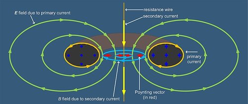

[48] Re: Ronzio su cassa attiva Gemini
Messaggioda Foto Utenteelektronik » 10 giu 2019, 10:20
Piercarlo ha scritto:Il flusso magnetico in un toroidale è tutto interno all'avvolgimento. Lo hanno fatto apposta in quel modo! :D
Altrimenti si tenevano il tipo E-I, più semplice da costruire e anche più flessibile. ;-)
Io ho trovato questa immagine insegnami a capire.
7.800 4 6 7
Messaggi: 3836
[49] Re: Ronzio su cassa attiva Gemini
Messaggioda Foto UtentePiercarlo » 10 giu 2019, 10:53
L'immagine è abbastanza fuorviante perché il flusso è INTERNO all'avvolgimento, non esterno. Diventa esterno solo quando il nucleo si satura (che, se non voluta, è una condizione patologica di funzionamento di un trasformatore, non una condizione regolare).
