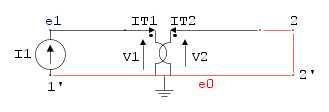

Messaggioda Foto UtenteRenzoDF » 9 giu 2019, 16:03
Se il circuito fosse il seguente, si avrebbero tensioni nulle e correnti non nulle
[13] Re: Doppio Bipolo in regime sinusoidale
Messaggioda Foto UtenteMrEngineer » 9 giu 2019, 16:05
Sì Renzo ho detto una sciocchezza. Mi sono reso conto che la tensione alla prima porta fosse nulla, infatti il resistore alla porta 1 del trasformatore l'ho anche eliminato dalla rete. Però mi sono dimenticato di pensare al fatto che la tensione alla porta due fosse nulla, e che questa tensione fosse la stessa per il resistore alla porta due che quindi non è attraversato da corrente.
