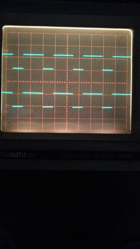

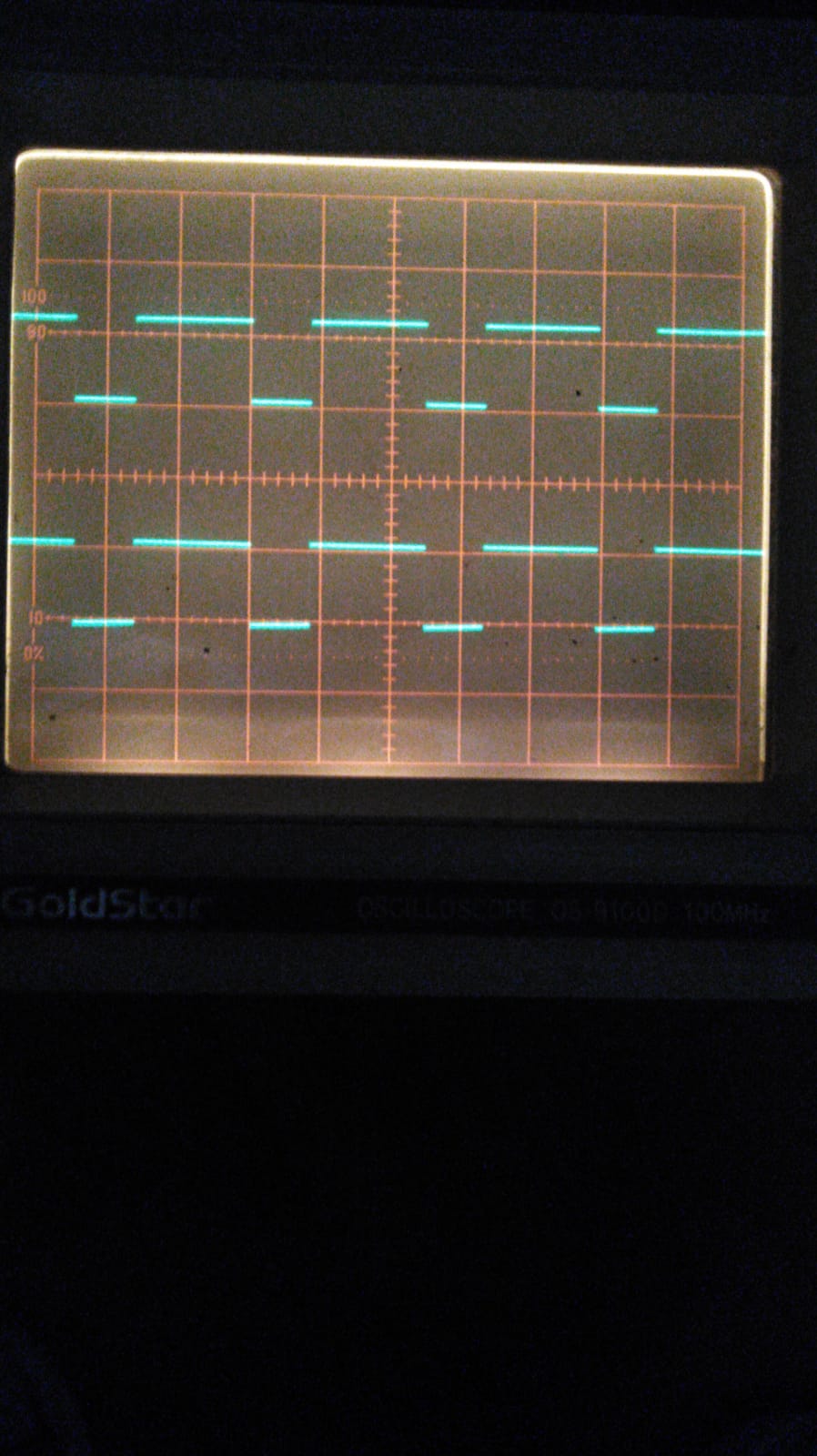

Suppongo che in alto significhi a SX e in basso a DX
No, in realtà è il contrario. Clicca sulla foto e dovresti visualizzarla nel modo giusto. Non capisco perché, ma l'anteprima è ruotata.
Quindi:
a = 1.5 V
c = 12 V
Il contrario: Il segnale più ampio è quello in ingresso.
Sul punto c misuri 1.5 V su tutte e due canali
Esattamente. Ho anche controllato i canali col calibratore e sembra tutto ok (vedi foto)

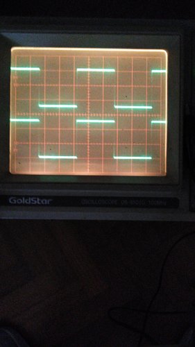

Allora, riassumo brevemente :D
@IsidoroKZ: confermo i risultati delle prove che mi hai consigliato.
@elfo: a furia di montare e smontare per alternare le prove mi sono incasinato e non avevo proprio messo il partitore ottenuto con la coppia di resistenze da 10k e 1k5. In pratica il segnale veniva trasferito in toto dal NE555 all'ingresso non invertente tramite in condensatore. Adesso ho montato correttamente il circuito e..... :D :D :D :D
PS In alto il segnale in ingresso, in basso quello in uscita.

Messaggioda Foto Utenteelfo » 15 giu 2019, 20:21
No.
La tensione (di picco) sugli ingressi (somma di bias + segnale) deve stare nei limiti indicati nel post [26].
Un elettronico "vero" come Foto UtenteIsidoroKZ :D parla di "violazione delle limitazioni di tensione di modo comune sull'ingresso". Vedi post [6]
Il circuito che IsidoroKZ ha postato in [10] funziona altrettanto bene perche' - per mezzo della resistenza da 3.3 k - "sposta il livello "basso" del segnale generato dal 555 (0 V - fuori limite :( ) a circa 4 V (tu hai misurato 3.88 V) che e' entro i limiti ammessi.
Provalo :D
Il parametro che devi guardare nei data sheet e':
Vi Input voltage range
Per il 4136 (vedi data sheet) vale @ +/- 15 Valimentazione @25°C
Vi Input voltage range Min ±12 Typ ±14
La differenza tra 15 Va e 12 Vin (15 - 12 = 3 V) e' fissa (non percentuale) per cui con 12 Va avremo 12 - 3 = 9 V.
La stessa cosa la abbiamo lato alimentazione negativa che nel ns caso e' GND (0 V) per cui 0 + 3 = 3 V
Il campo di tensioni ammesse in ingresso per il 4136 con Va = 12 V e' percio' 9 V (max) e 3 V (min)
