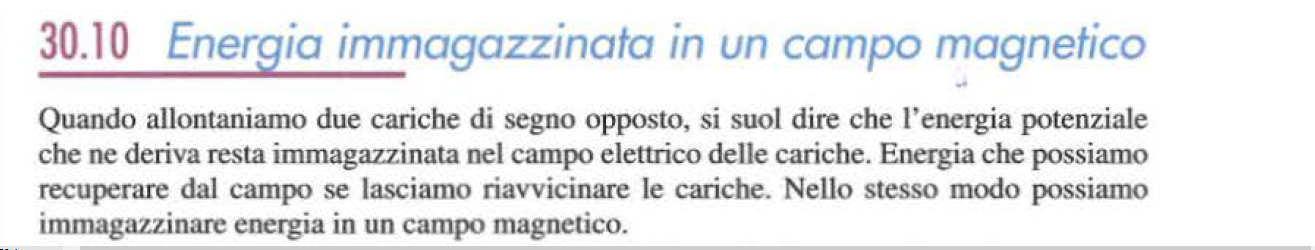

Messaggioda Foto UtentePlanetCaravan » 18 giu 2019, 11:52
1. Mi riferisco al Campo magnetico come ad un Campo di Forze perché:
Una carica in moto immersa in un campo magnetico risente della Forza di Lorentz
2. Mi riferisco all'energia magnetica come ad una forma di energia potenziale perché:
Il prof ha parlato di Energia Potenziale Magnetica ed ha utilizzato il simbolo U (energia potenziale) per indicarla.
Inoltre sul libro si pone l'analogia
:D :D :D :D :D :D :D :D :D :D :D :D :D :D :D :D :D :D :D :D :D :D :D :D :D :D :D :D :D
@EcoTan spiega
@PietroBaima mi dimostri che lo è?

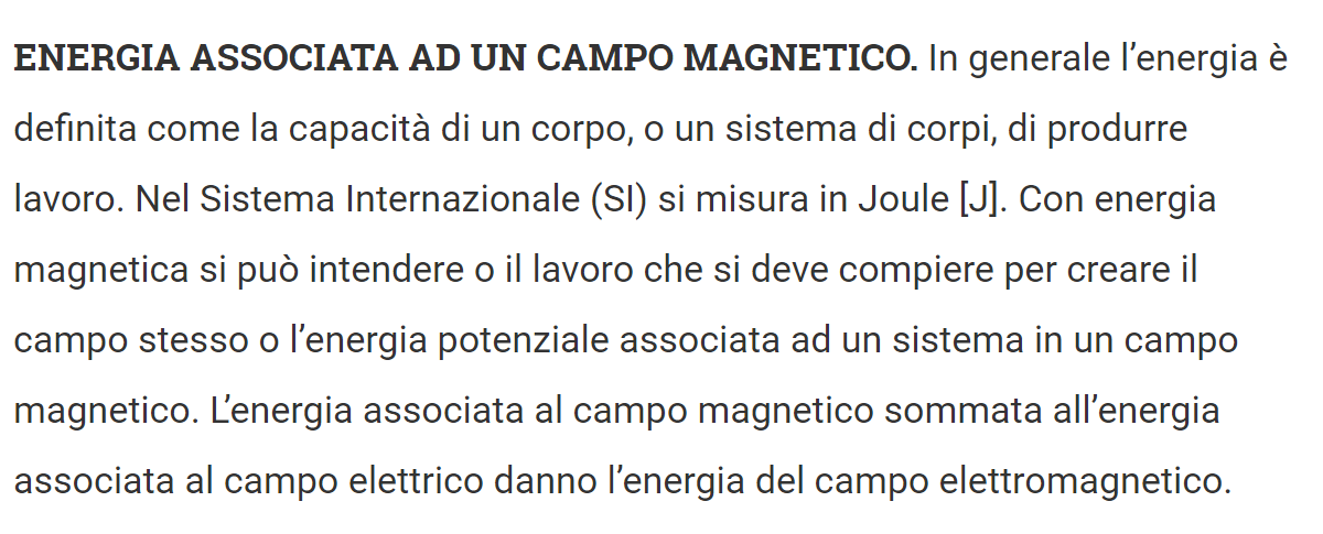

Messaggioda Foto UtentePlanetCaravan » 18 giu 2019, 12:28
@wruggieri ed in che modo la teoria sul ciclo di isteresi dovrebbe dimostrarmi la conservatività del campo magnetico??
In ogni caso mi pare di aver capito che : genericamente il campo magnetostatico B non è conservativo in quanto rotB=muzero J (dove J è la densità di corrente), ma può essere considerato
tale nel caso J=0. Quindi deduco che in queste circostanze sia
definibile una funzione energia potenziale.
@ecotan scusami ma io ho solo basi di Fisica 1 / conosco solo due tipologie di energia meccanica cioè cinetica e potenziale e l'energia dissipata per effetto joule. Visto che dici che non è una forma di energia potenziale, allora di che energia si tratta?
anche qui si riferisce all'energia magnetica come energia potenziale

Messaggioda Foto Utenterugweri » 18 giu 2019, 12:45
PlanetCaravan ha scritto:@wruggieri ed in che modo la teoria sul ciclo di isteresi dovrebbe dimostrarmi la conservatività del campo magnetico??
Credo tu abbia guardato l'edizione successiva: in quella che ho indicato, le pagine 269 e 270 corrispondono alla sezione V.5 intitolata "Potenziali magnetostatici", che inizia esattamente dimostrando perché il campo magnetostatico è conservativo "quasi ovunque". Peraltro, quel che hai scritto mostra che hai ben capito dove voglio arrivare :ok:
