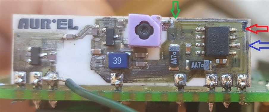

Bsera, sto riparando una scheda ricevitore 433.92 MHz. Si tratta di un AUREL V90A o (ora) AUREL AC-RX/CS montata in barca e quindi aggredita dalla corrosione.
Alcune piste le ho ripristinate con del filo molto fine ma in una pista (un tratto di un paio di mm) sembra venuta fuori una sorta di traccia scura (vedasi foto) che mi ricorda le piazzole in grafite (??) o simile che mi ricorda le piste dei tastini dei telecomandi (per intenderci).
Siccome una parte è polverizzata mi sto chidendo come ripristinarla...a me da l'idea che possa essere una sorta di resistenza ma non avendo lo schema elettrico non ne sono certo.

questa è la mia.
Freccia rossa il tratto sospetto..polverizzatp o quasi
freccia blu pista erosa e ricostruita con filo
freccia verde sospetta mancanza di pista

Ciao,
direi che i tuoi dubbi siano reali, ma aggiungerei anche tutta la scheda
Mi sembra che non sia in buone condizioni, specialmente se consideriamo che lavora a 400 MHz.
Se vuoi provare a pulire dall'ossido che si è formato, io uso l'acido fosforico, si trova in alcune ferramenta e serve per togliere la ruggine e preservare il ferro, ma è perfetto per disincrostare, lo usi diluito al 30% e dopo risciacqui tutto bene e asciughi con il fon.
Non ti rovina i componenti ! se vedi che le piste ti si riducono è perché c'è l'ossido oe sembrano più larghe !
Altrimenti puoì usare nel solito modo il Viakal.
Ma la vedo molto brutta !
Facci sapere.
Alex

Grazie dei suggerimenti...si il tutto non è messo bene ma nemmeno così male...ho visto di peggio.
La scheda a tastini l'ho recuperata con intervento di microplastica...per il modulo RX tra poco vado a provare dal vero. Quello che mi interessa è capire se quella parte di pista indicata dalla freccia è un componente "affogato" nella vtr o solo un pista in materiale diverso dal rame...perché poi?

Il modulo è un circuito a film spesso, se noti non ci sono resistenze discrete perché sono "stampate" in produzione e ricoperte da uno strato protettivo. La freccia rossa a me sembra puntare ad una resistenza, il cui valore potrebbe anche essere variato a causa della corrosione. La pista a S sotto la lettera L si direbbe un trasformatore di impedenza RF e non sembra messo benissimo. Insomma, magari si riesce a ripristinarlo ma non ci sarebbe da stupirsi del contrario. Se fosse possibile sarebbe da sostituire in toto a scanso di rogne future
