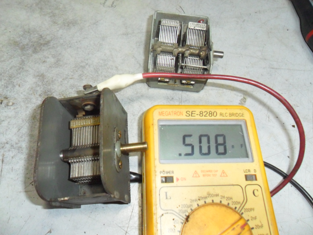

Messaggioda Foto Utentesetteali » 26 giu 2019, 19:26
Ciao,
io ho questi due condensatori, uno singolo da 500 pF max e 35 min, l'altro è doppio da 430 + 430 pF 25 + 25 pF min.
La rotazione è oraria come tu chiedi, fammi sapere se ti possono interessare.
Eventualmente ho anche dei compensatori in mica da 2000 pF o sotto i 100 pF sia in mica che ad aria.
E se può interessarti ho anche i diodi varicap. Oltre ad altri tipi di condensatori ad aria.
Alex
