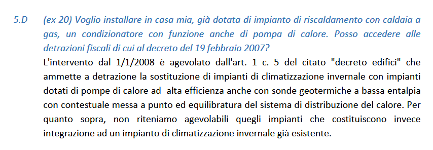

Secondo me, la sostituzione di un climatizzatore a pompa di calore come integrazione di un impianto già esistente non dà diritto alla detrazione del 65%, ma solo alla detrazione del 50% prevista per le ristrutturazioni edilizie.

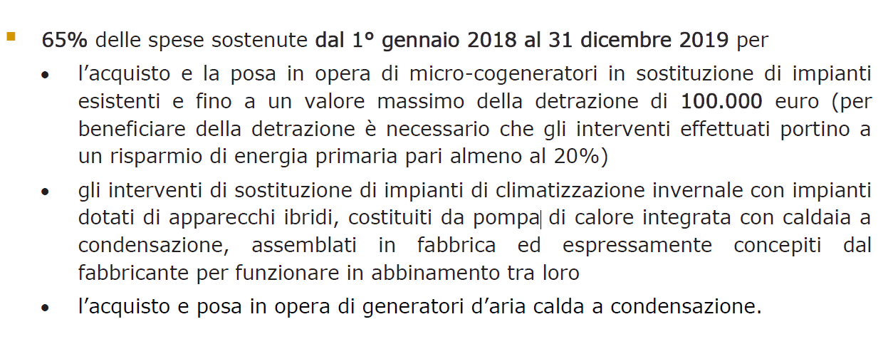

Dalla Guida "Le agevolazioni fiscali per il risparmio energetico":
Sistemi ibridi ammessi alla detrazione del 65%
Nel caso in esame, il condizionatore a pompa di calore non può definirsi appartenente ad un sistema ibrido.

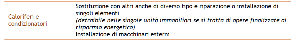

Dalla Guida "Ristrutturazioni edilizie: le agevolazioni fiscali":
Interventi ammessi alla detrazione del 50%:
Sistemi ammessi alla detrazione del 50%
Nelle FAQ alla guida citata da Foto Utentepaolo a m c'è inoltre una risposta specifica:
FAQ n. 5 D ENEA.

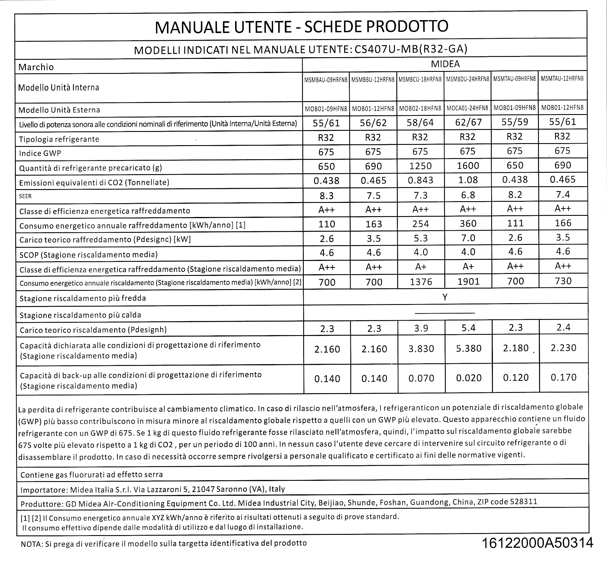

In allegato ti invio i dati del vecchio condizionatore, la Sk tecnica del nuovo ed i dati di fabbrica presi dal sito.
I quiz :
1) Nell’ “Impianto termico esistente” devo indicare che oltre al vecchio condizionatore sostituito è presente una caldaia a condensazione, di cui tra l’ altro sto prendendo una detrazione del 50% (installato nel 2018)?
2) La P.E.A del vecchio condizionatore è 0,77w? (vedi sk vecchio condiz.)
3) La potenza elettrica assorbita dal nuovo condizionatore, quanto è?
4) La potenza termica utile è 2,16? (SK prodotto)

mariosalvatore ha scritto:Secondo me rientro nella casistica del risparmio energetico, così come d'altronde mi avevano detto due funzionari della Agenzia delle entrate telefonicamente.
Premesso che a questo proposito io ho qualche dubbio. Anche alla luce della FAQ 5D che trovi nel post precedente [563] di Foto UtenteFranco012. Io anzi concorderei con le conclusioni cui era giunto Franco.
Ma queste sono decisioni che non spettano a me, per cui mi limito alle risposte di carattere tecnico.
1. - avrei dei dubbi, alla luce di quanto detto sopra;
2. 1000 W (scheda è molto approssimata, questo sembra essere il valore più ragionevole);
3. 953 W;
4. se il modello è quello descritto in "dati di fabbrica" : 3,81 kW;
5. non dovrebbe esserlo, al netto di quanto detto in premessa.

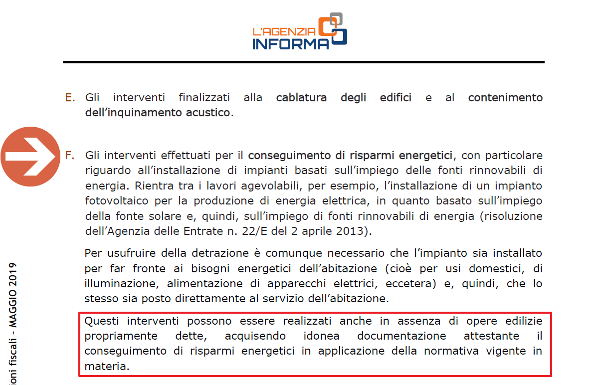

2. Se finalizzato al risparmio energetico la detrazione può essere ammissibile anche in assenza di ristrutturazione edilizia.

mariosalvatore ha scritto:Non ho infatti alcuna ristrutturazione in corso e nemmeno ho capito se è indispensabile o meno.
Su questo aspetto Foto Utentepaolo a m ti ha già risposto. Leggendo le prime pagine della guida del'Agenzia delle Entrate relativa alle ristrutturazioni edilizie, si ha l'elenco completo (dalla lettera "A" alla lettera "H") dei lavori fiscalmente agevolabili, e che non rientrano necessariamente in quelle che nel comune linguaggio vengono definite "ristrutturazioni edilizie". In particolare, per i lavori indicati alla lettera "F" viene specificato quanto segue:
Tratto dalla Guida di maggio 2019.
