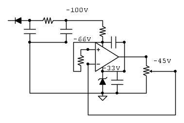

In questo momento mi trovo con la necessità di realizzare un circuito in grado di generare una tensione continua assolutamente stabile. Sto provando a progettare qualcosa utilizzando gli operazionali in questione, a breve vi posterò lo schema.

Direi che non funzioni. Lo zener è disegnato a rovescio, non c'è nulla che limiti la tensione di alimentazione dell'operazionale e infine stai violando il limite di tensione negativa di modo comune, l'ingresso non invertendo è collegato direttamente all'alimentazione negativa.
Ho dimenticato l'inizio del thread: che cosa vuoi ottenere?
Mah... l'inizio dl thread verteva sulle applicazioni degli opamp integrati, ora l'obiettivo parrebbe quello di ottenere un regolatore di tensione (negativa) lineare di precisione... però con i livelli di tensione in gioco siamo un pochino fuori dai limiti dei comuni opamp "di segnale" i quali se va bene tengono al massimo una quarantina di volt scarsi per cui a mio parere siamo proprio fuori strada.

@Claudiocedrone: Si, l'inizio del tread verteva su temi più generali. Adesso sto scendendo nel dettaglio perché ho effettivamente necessità di un circuito che mi generi una tensione negativa stabilizzata.
@Isidoro: Chiedo venia sull'errrore di disposizione dello zener, è stata una mia distrazione. Per risolvere le altre criticità che hai evideziato potrebbero bastare un ulteriore zener a protezione dell'integrato e un'altra resistenza tra ingresso non invertente e massa?
Ma... a cosa ti servirebbero i ben -44 V stabilizzati ?
