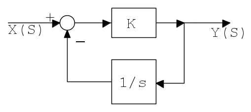

Messaggioda Foto UtenteRobi64 » 28 giu 2019, 12:27
Buongiorno
Chiedo secondo voi che tipo di elaborazione effettua questo sistema. La costante K dimensionalmente rappresenta una frequenza.
Grazie e saluti

\frac{Y(s)}{X(s)}=\frac{s}{1+\frac {1}{K} \cdot s}

Per un comunicazionista (?) un filtro passa basso del primo ordine.

MarcoD ha scritto:Per un comunicazionista (?) un filtro passa basso del primo ordine.
E non solo per un comunicazionista! :-)
Rappresentazioni di questo tipo permettono, ad esempio, di arrivare in modo molto semplice ad implementare (ad esempio in discreto) filtri del primo ordine.

Mi correggo, é un filtro passa alto. :oops: O_/

Hai ragione!!
Eppure ieri notte sembrava un passa-basso! :D

Colpa del "diavoletto" :twisted: che disegna l'integratore nel blocco di reazione, traendo in inganno gli asservimentisti.
Lo avesse disegnato nel blocco diretto, spostando l'uscita prima del medesimo, si vedeva che era la derivata di una funzione del polo del primo ordine e quindi un passa alto. :-) ..che elucubrazioni.... :-)

A questo punto lo potreste definire uno stimatore?

Robi64 ha scritto:A questo punto lo potreste definire uno stimatore?
Quel sistema si comporta secondo una certa funzione di trasferimento (che è passa-alto, come dicevamo).
Lo scopo per il quale si potrebbe usare un processamento del genere può anche essere quello di stimare qualcosa, ma in sé non è uno stimatore.
PS:
Robi64 ha scritto:La costante K dimensionalmente rappresenta una frequenza.
Rappresenta infatti la pulsazione di taglio del filtro in rad/s, ovvero il reciproco della costante di tempo, che è K.
K è anche il guadagno ad alta frequenza.
