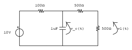

Salve, ho questo circuito:
con v_c(0) = -3V
L'obiettivo è quello di semplificare il circuito. Applico Thevenin ai capi del condensatore, spengo il generatore e mi trovo la resistenza equivalente: R_{eq} = 500
Tuttavia ho dei dubbi su come applicare il partitore di tensione o addirittura che non si possa applicare in questo caso.
Applicando Millman trovo che la v_{eq} = 5, tuttavia non vorrei sparare con il cannone..
Mi servirebbero dei chiarimenti su come applicare il partitore di tensione per trovare la v_{eq}.
Dalla teoria V_{ab} = V \cdot \frac{R_n}{R_1+R_2+..+R_n+..+R_N}

Messaggioda Foto UtenteMarcoD » 1 lug 2019, 8:41
:( for you.
Quando spegni un generatore ideale di tensione diventa un corto circuito
(Qundo spegni un generatore ideale di corrente diventa un circuito aperto)
La req è la 100 ohm in parallelo alla serie di 1000 = 500+500
La tensione a vuoto è 10V x 1000/(1000+100)
A quando l'esame ??

Messaggioda Foto UtenteDavide9792 » 1 lug 2019, 9:36
Perdonami la Resistenza da 100 ohm in realtà è da 1000 Ohm. L'esame è la settimana prossima :/ , per i cortocircuiti e i circuiti aperti so come funziona, tuttavia il fatto di dovermi trovare la tensione ai capi del condensatore non ho capito, in questo caso V_{ab} = \frac{500}{500+1000} 10 e non mi trovo con il risultato di Millman

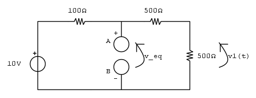

[4] Re: Thevenin e Partitore di Tensione
Messaggioda Foto UtenteMarcoD » 1 lug 2019, 9:43
Non ho capito i tuoi calcoli. La Vab coincide (a transitorio assestato) con la tensione del generatore di Thevenin. 5 V (con la R passata da 100 a 1000 ohm).
Se tu indicassi nello schema le resistenze come R1,R2,R3. come fanno gli elettricisti/elettronici.. sarebbe più comprensibile. O_/

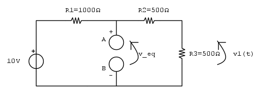

Messaggioda Foto UtenteDavide9792 » 1 lug 2019, 9:54
Lo schema è questo
Scusami ma questo è un argomento che mi sfugge..

[6] Re: Thevenin e Partitore di Tensione
Messaggioda Foto UtenteDavide9792 » 1 lug 2019, 10:05
Forse credo di aver capito, mi trovo V_{ab} = 10 \frac{1000}{1000+1000} , ovvero mi calcolo la tensione della Resistenza in serie 500+500 = 1000 Omh(che si trova in parallelo al condensatore e quindi hanno la stessa tensione) diviso la resistenza stessa più l'altra resistenza da 1000 Omh. La domanda che mi sorge perché la resistenza da 1000 Omh che si trova nel ramo del generatore viene considerata in serie per la formula del partitore?? Cerco di spiegarmi meglio, mentre applico Thevenin per trovare la Req trovo che le due resistenze da 1000 Omh si trovano in parallelo, mentre in quest'altro caso le considero come se fossero in serie :?
30 5
Messaggi: 32
Iscritto il: 25 apr 2018, 9:00
[7] Re: Thevenin e Partitore di Tensione
Messaggioda Foto UtenteDavide9792 » 1 lug 2019, 10:17
La risposta dovrebbe essere che nel caso di Thevenin il generatore è spento e quindi risultano in pararello, mentre una volta che lo riaccendo e uso il partitore di tensione le due resistenze si trovano in serie..

[8] Re: Thevenin e Partitore di Tensione
Messaggioda Foto UtenteMarcoD » 1 lug 2019, 10:54
Si, è così :ok:
Per il transitorio (è del primo ordine) , se ben ricordo:
Vcondens = Viniz + (Vfin -Viniz) x (1- exp(-t/tau)); con tau = (Req x C)
Viniz = -3 V
Vfin = 5 V
Foto UtenteMarcoD
