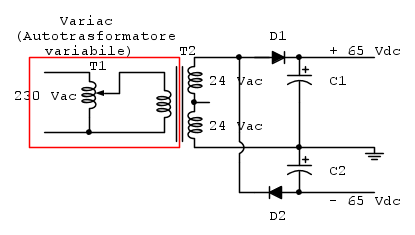

Lo schema qui sotto fa "rabbrividere" -il che non e' poi cosi' male di questa stagione :mrgreen:
Note(cine):
- il Variac T1 da 500 VA costa 34 euro + 9 euro SS
tra le altre caratteristiche ha anche un voltmetro(ino) integrato
Il Variac ti permette anche di "survoltare" T2 (Vout > Vin)
https://www.paolettiferrero.it/it/ecomm ... -5kva-220v
- Il T2 e' il tuo
- il raddrizzamento e' a singola semionda :(
- D1 e D2 da (almeno) 35 A 200 V raffreddati
- C1 e C2 22.000 uF 80 V
- con il Variac imposti la tensione di uscita 0 - +/- 65 V
- il rettangolo rosso denota la zona a tensione di rete : Occhio!!!
- sono state omesse tutte le consuete e doverose protezioni e segnalazioni (fusibili sul primario e secondario, interruttori, lampade spia, ecc...)
- per uso "audio di potenza" e' perfetto :D

Elfo, interessante la storia del variac. L'ultimo l'ho visto ancora alle superiori in laboratorio millemilioni di anni fa. Questa è ineressante.
