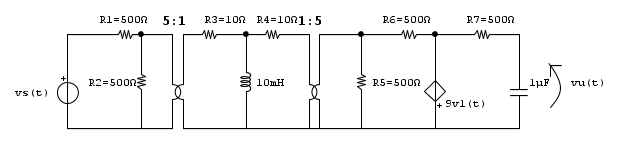

Messaggioda Foto UtenteDavide9792 » 6 lug 2019, 12:53

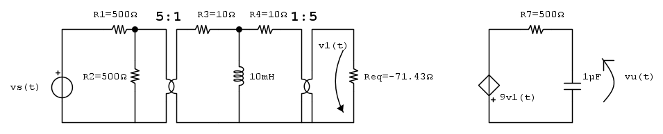

Calcolare la funzione di rete \frac{V_u(jw)}{Vs(jw)}:
Ho semplificato i trasformatori ideali e dopo ho provato a semplificare altre resistenze con la trasformazione della sorgente vs(t) e la conversione stella-delta ma non sono riuscito a venirne a capo.. Consigli su come posso procedere? Grazie :D

[2] Re: Funzione di Rete di un Circuito
Messaggioda Foto UtentePietroBaima » 6 lug 2019, 13:15
dov'è il pilota?

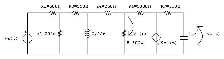

[3] Re: Funzione di Rete di un Circuito

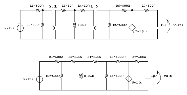

Messaggioda Foto UtenteDavide9792 » 6 lug 2019, 16:17
Me lo stavo domandando anch'io, probabilmente il testo dell'esercizio era incompleto, ma direi che con buone possibilità sia sulla R5, così da poter applicare Miller I, proviamo a continuare con questo schema:

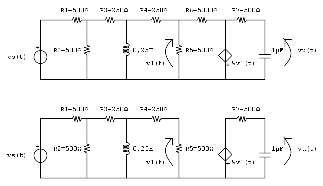

[5] Re: Funzione di Rete di un Circuito
Messaggioda Foto UtenteDavide9792 » 6 lug 2019, 16:57
Il testo non mi vieta nulla, quindi si posso usare anche le matrici. Provando a guardare qualche esercizio simile, il pilota di solito lo mette come in questo caso sulla resistenza vicino al generatore dipendente oppure sui componenti dinamici condensatori/induttori, andando per esclusione si trova o sulla resistenza R5 o sull'induttore, scusatemi per questo inconveniente :?

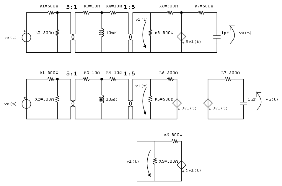

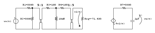

[6] Re: Funzione di Rete di un Circuito

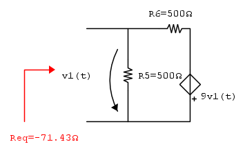

Messaggioda Foto UtentePietroBaima » 6 lug 2019, 17:03
Duplico il generatore pilotato, poi, a questo punto, faccio un equivalente Thevenin del pilotato e del pilota:
Da cui viene fuori una Req di -71.43 Ohm.
A questo punto:
Da qui in poi non mi pare sia più un problema.

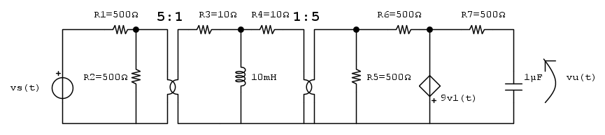

[7] Re: Funzione di Rete di un Circuito
Messaggioda Foto UtenteDavide9792 » 6 lug 2019, 17:05
Chiedo venia... c'è un altro punto di connessione
Scusami tanto Pietro! Tuttavia non è meglio semplificare prima i trasformatori??

[9] Re: Funzione di Rete di un Circuito
Messaggioda Foto UtenteDavide9792 » 6 lug 2019, 17:33
Applico Miller I
v_2= -9v1
R_5= \frac{v_1}{v_1-v_2}R6 = 500
Ti torna il calcolo?
Pietro la tecnica della duplicazione non ci è stata spiegata e quindi mi troverei in difficoltà ad usarla, provo a leggere qualcosa a riguardo, grazie per l'interesse!
30 5
Messaggi: 32
Iscritto il: 25 apr 2018, 9:00
[10] Re: Funzione di Rete di un Circuito
Messaggioda Foto UtentePietroBaima » 6 lug 2019, 17:37
Non devono spiegartela, è semplicemente una applicazione del principio di equivalenza.
Se ho un generatore di tensione chiuso su due resistenze in parallelo, nessuno si accorge se lo sostituisco con due generatori di pari tensione con una resistenza in parallelo ciascuno.
Comunque i tuoi calcoli non mi tornano.
