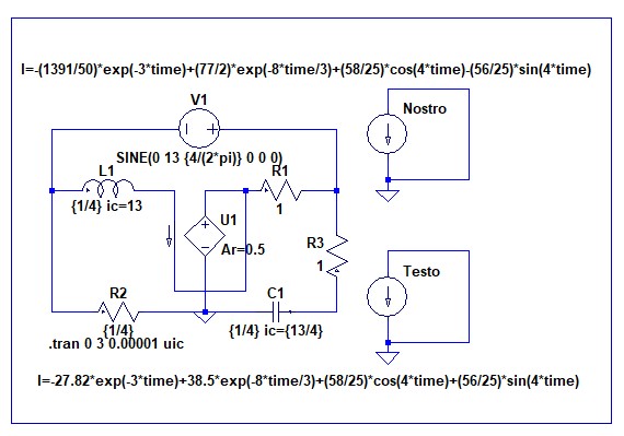

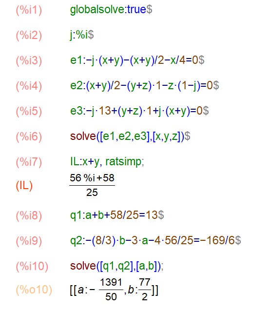

Non riuscendo ad aspettare domani, ho rifatto (o per meglio dire "fatto rifare") i conti
[Usando xwMaxima per risolvere il sistema alle correnti di maglia x,y,z (equazioni e1,e2,e3) e anche per risolvere il sistema per i coefficienti a e b dei termini esponenziali (equazioni q1,q2)].
E quindi era la soluzione a regime ad essere errata, anche se solo per un segno, ovvero
e di conseguenza i coefficienti degli esponenziali, che risultano ora uguali a quelli ufficiali.

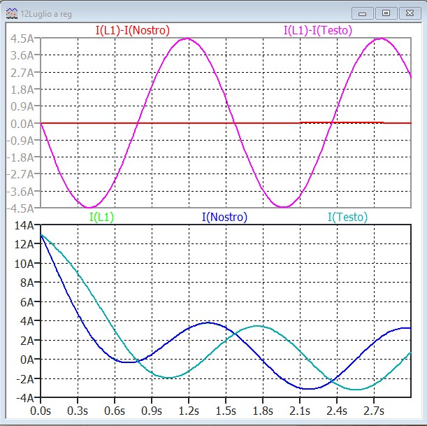

Poi ho simulato il circuito, aggiungendo due GIC con la corrente determinata in quel modo (Nostra) e quella determinata dal Testo; ecco i risultati della simulazione circuitale via LTspice: con il circuito
ottenendo le seguenti forme d'onda
Quella inferiore dimostra che la Nostra corrente va esattamente a coprire quella del simulatore, facendola scomparire sotto di sé, mentre quella del Testo è completamente errata; nella finestra superiore ho fatto invece plottare le differenze fra le due diverse correnti calcolate per via analitica e quella "reale" del simulatore, per evidenziare i due errori assoluti.
Morale della favola
e quindi, semplicemente un segno errato nella soluzione ufficiale del testo.
Morale della favola
