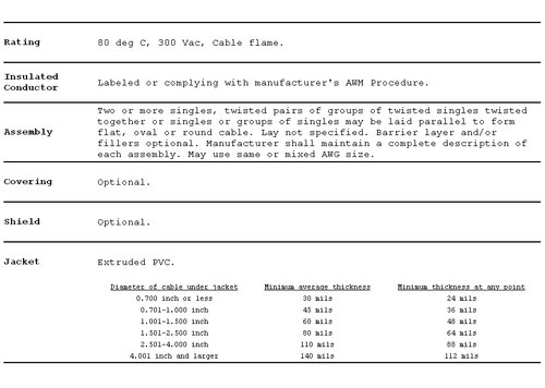

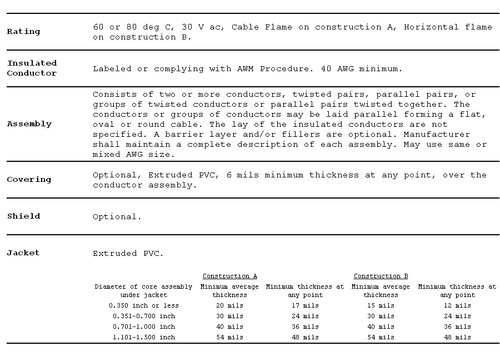

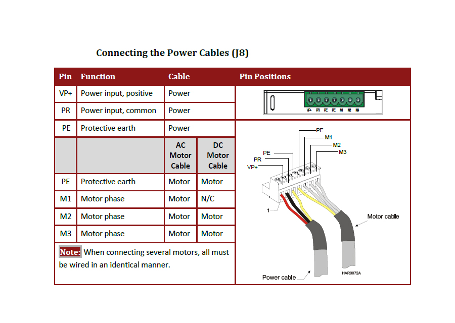

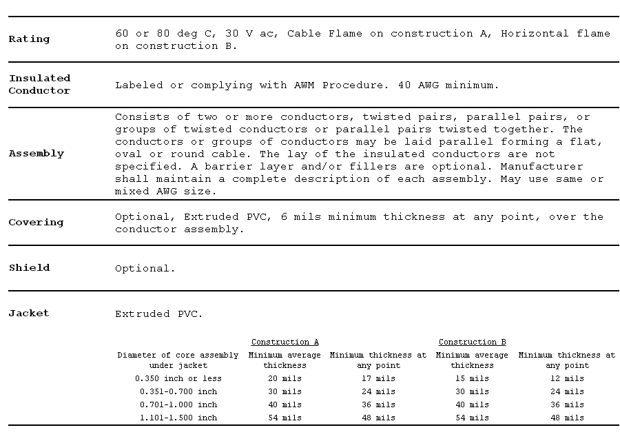

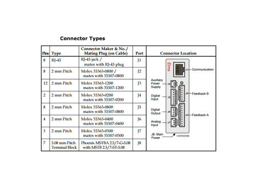

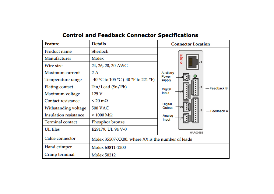

sicuramente non sarà un processo di avvio, per una cnc / Laser, dei più rapidi e semplici, non avverrà in una settimana e forse neanche in un mese, senza dubbio ci vorrà e mi prenderò il tempo necessario per fare le cose per bene, ma sono abbastanza determinato da sapere che il progetto arriverà a vedere la luce. Confido per tanto anche in un vostro benevolo supporto.

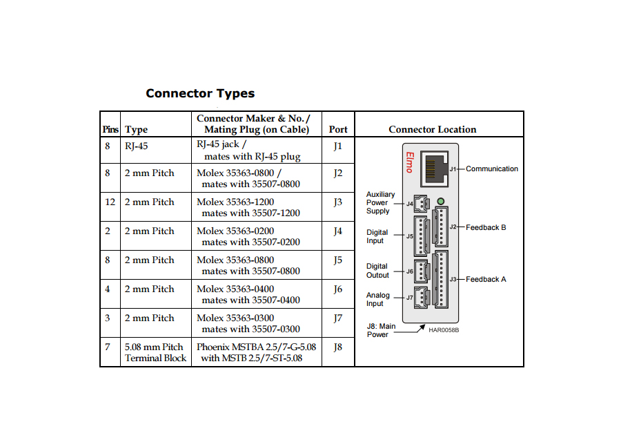

In primis ho intenzione di rifare il cavo di collegamento servo-driver corto, troppo corto per le mie necessità da plotter.
E' anche vero che ho risparmiato sull'acquisto sia dei servo che dei driver prendendoli ad un prezzo irrisorio rispetto al loro valore attuale, per cui non ho problemi a spendere qualcosa in cavetteria, ma potendo preferisco realizzarlo da me.
Cerco consiglio su dove acquistare il cavo di tipo uguale o similare:
.E52853 2464 VW-1SC 4Cx19AWG 0,75SQ (cavo motore 4 fili)
.E173648 20276 VW-1 (cavo encoder 12 fili)
So invece che il connettore di mio interesse è il molex 35507-1200 e devo dire di aver gia trovato adeguato sostituto su rs ma per i pin?

continuo con l'inserire le specifiche anche del cavo dell'encoder e la tipologia del collegamento tramite molex e su morsettiera

Se dovessi farlo io non avrei esitazioni, taglierei il cavo originale dopo averlo provato in funzione, prenderei delle morsettiere generaliste di appoggio e giunterei il cavo tramite altro spezzone.
Durante la risoluzione degli altri problemi, magari cercherei con calma qualcosa di più elegante.
P.S. Dopo la modifica ripeterei la prova. Se non funziona più, almeno ho imparato qualcosa e il cavo era comunque inutile.

di cavi schermati ne trovi di tutti i tipi, dalla schermatura complessiva, alla schermatura di coppia, alla schermatura del singolo filo.

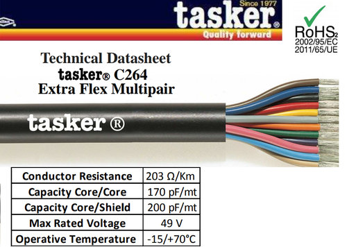

@lelerelele buongiorno
alla fine ho scelto un cavo con schermature individuali per singoli cavi per il multipolare da 12
in particolare il C264 con fili da 0,08mm2
guardando le caratteristiche dovrebbe stare ampiamente bene al caso, senza creare problemi di nessuna sorta anche con cavi da 1 o 2 metri per ciascun servo motore.
