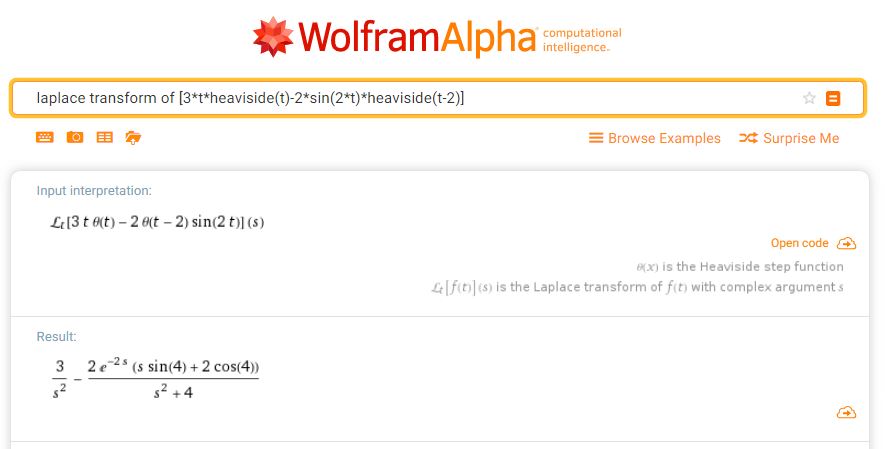

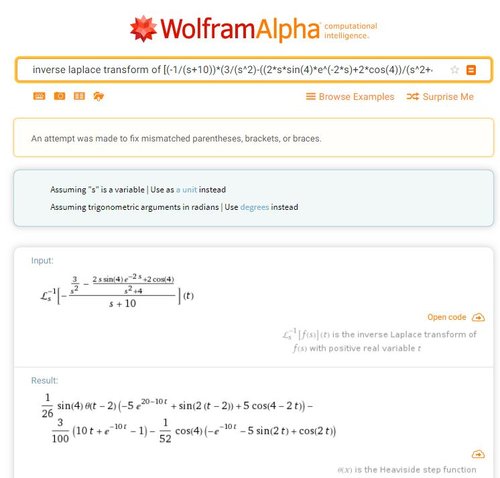

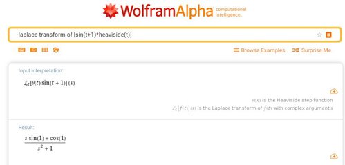

1. Si calcoli la trasformata di Laplace della seguente funzione.
y(t)=sin(t+1)\delta _-1(t)
2. Si calcoli la risposta forzata all’ingresso u(t)=3t\delta _-(t)-2sin(2t)\delta _-1(t-2)
per W(s)=\frac{-1}{s+10}

Taras ha scritto:sono troppo curioso di conoscere il risultato.
Beh, se è solo il risultato, è facile:
1.
2.
e
Sebastiano

E' gia' qualcosa .
Almeno ho capito che la risposta forzata si calcola con l'inversa della trasformata di laplace .
Grazie.
