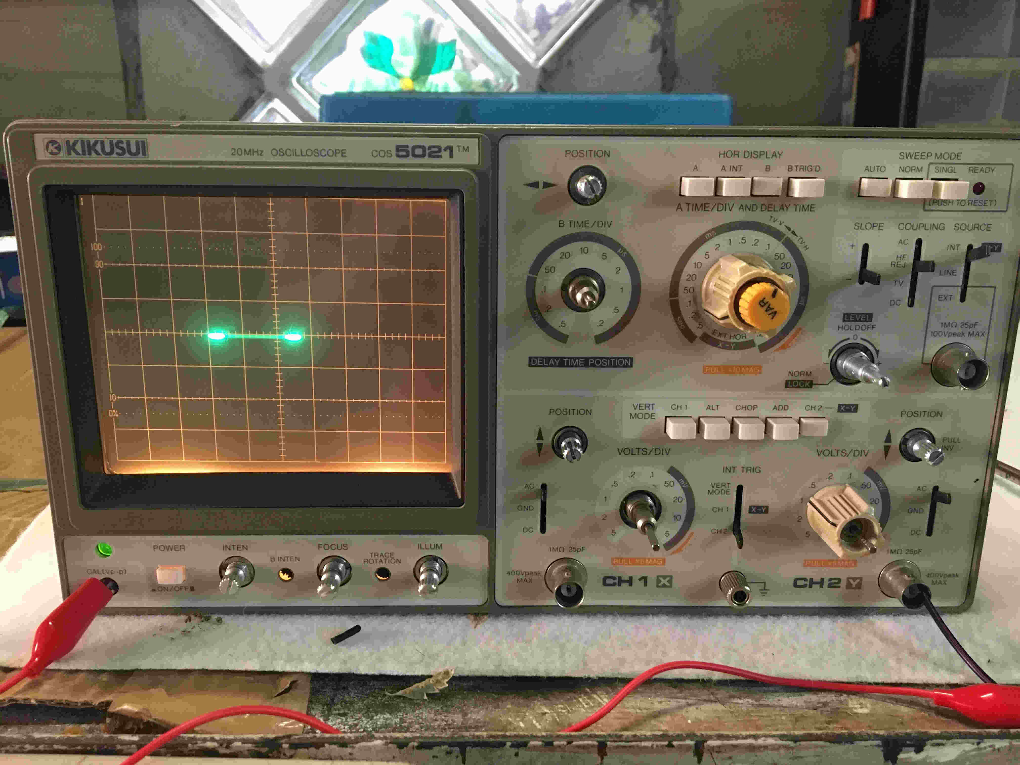

Questa è la situazione attuale, segnale cal, è piantato in questo stato, qualche idea? Aiuto!

HO visto solo ora la foto, hai problemi di deflessione e forse anche l'EAT. Ma potrebbe trattarsi anche dell'alimentazione dato che hai trovato dei componenti in cortocircuito

Ho visto anche io adesso la foto.
La luminosita' e' OK quindi l'EAT almeno c'e'.
In prima battuta, schema alla mano, va fatto un controllo di tutte le tensioni di alimentazione e relativi ripple. Non si procede oltre senza aver fatto questo primo controllo indispensabile (te lo dice uno che gli oscillo li ripara di professione).
Non avendo un oscilloscopio di riserva, per misurare il ripple poni il multimetro in AC. Tensioni di ripple comprese tra 2 mV e 50 mV sono accettabili per tensioni comprese tra 5 e 50 V). Per tensioni tra i 50 e i 200 V un ripple piu' alto e' consentito (fino a 50-100 mV)
Per misurare eventualmente la tensione sul catodo occorre una sonda capace di misurare almeno 3-6 kV da applicare al multimetro. Se non puoi misurare la tensione di catodo non importa per ora.
Importante e' avere lo schema e procedere come ti ho detto. Un passo alla volta, con metodo.
Altre verifiche che si possono fare:
1) Agendo sul controllo di posizione verticale (VERT POS) la traccia si sposta verso l'alto e verso il basso? Riesci a posizionarla fuori schermo?
2) Idem come sopra ma agendo sul controllo di posizione orizzontale (HORZ POS) : la traccia si sposta a destra e sinistra?
Inoltre, mentre esegui le misure, non lasciare la traccia luminosa sullo schermo. Regola l'intensita della traccia a zero oppure deflettila fuori schermo, altrimenti rischi di bruciare i fosfori dello stesso.

Prima di tutto grazie per tutte le risposte, ho sia il service manual che gli schematici recuperati su radiomuseum, intanto metterò in pratica i consigli che mi avete dato, spero di riuscire nell'impresa!

Oggi controllo lo spostamento Orizzontale e Verticale, anche se mi sembra che quello verticale non va, quello orizzontale solo sicuro che funzioni, posso far uscire la traccia fuori dallo schermo tranquillamente, mentre riguardo quello verticale devo assicurarmi, mi sembra di ricordare che non funzioni
