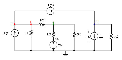

R_0 = 0.5 \, \Omega
R_1 = 1 \, \Omega
R_2 = 2 \, \Omega
R_3 = 3 \, \Omega
R_4 = 9 \, \Omega
C = 1/30 \, \mathrm{F}
L = 1 \, \mathrm{H}
v_{g1} = 250 \, \mathrm{V}
i_{g2} = -20 \, \mathrm{A}
Ritorno al solito dubbio che vorrei risolvere una volta per tutte, altrimenti non riesco a dormire la notte.
Calcolo delle condizioni iniziali ok, è risultato banale.
Passo al circuito resistivo associato:

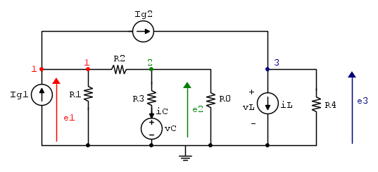

Troppe maglie, pochi nodi. Il metodo dei potenziali nodali è preferibile.
Impongo il seguente sistema:
\begin{bmatrix}
\frac{3}{2} & -\frac{1}{2} & 0 \\\\
-\frac{1}{2} & \frac{17}{6} & 0 \\\\
0 & 0 & \frac{1}{9}
\end{bmatrix} \begin{bmatrix}
e_1\\
e_2\\
e_3
\end{bmatrix} = \begin{bmatrix}
I_{g1}-I_{g2}\\
I_{g2}-i_L
\end{bmatrix}
E' evidente che e_3 = v_L e dall'ultima equazione si ricava subito la tensione ai capi dell'induttore. Adesso, ho un dubbio sulla seconda equazione. Avevo scritto che e_2 = V_{R3} + v_C e che quindi i_C = \frac{1}{3} \, e_2 - \frac{1}{3} \, v_C ma non so se sia corretto. Inoltre, come termine noto della seconda riga ci va -i_C o ci va uno zero?

MrEngineer ha scritto:... Impongo il seguente sistema:
Lo scrivi, è la rete che lo impone :-) ... ad ogni modo Ok per il sistema, ma non capisco quei puntini nel vettore a secondo membro, visto che lì ci va v_C/3
MrEngineer ha scritto:... E' evidente che e_3 = v_L ... Avevo scritto che e_2 = V_{R3} + v_C e che quindi i_C = \frac{1}{3} \, e_2 - \frac{1}{3} \, v_C ma non so se sia corretto.
Cero che è corretto, ma prima va a risolvere il sistema, determinando i tre potenziali, e_1,e_2,e_3, poi andrai a calcolarti la v_L e la i_C . ;-)
MrEngineer ha scritto:... Inoltre, come termine noto della seconda riga ci va -i_C o ci va 0
Come ti dicevo ci va v_C/3.

Perché la KCL al secondo nodo è
(e_1-e_2)/R_2=(e_2-v_C)/R_3+e_2/R_0
